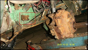

    comprei a caixa de uma parati 4m as reduçao e com a reduçao veio esse cardan com as cruzeta, nao mexi em nada ainda só mandei lavar, a duvida é: essas ponteiras que vem no cardan da kombi, encaixa certo na caixa ap 4m ou tem que fazer alguma peça em torneiro?
    Aquela flange que sai da caixa voce diz ? (Ve na foto-s73f7183.jpg)
    Se for essa pra cruzeta Da certo siim na caixa,só tira o parafuso 8mm do meio e tira uma e coloca outra...

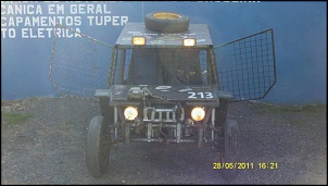

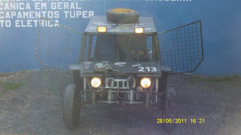

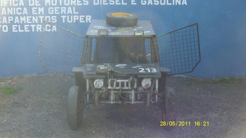

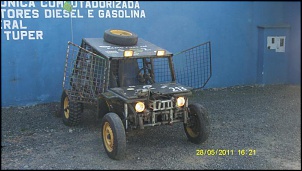

    Uma Fotinhas da maquina.. Coloquei as Telinha de Proteção e 2 farolzinho hehe...

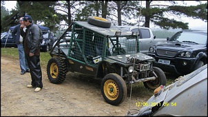

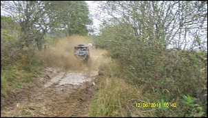

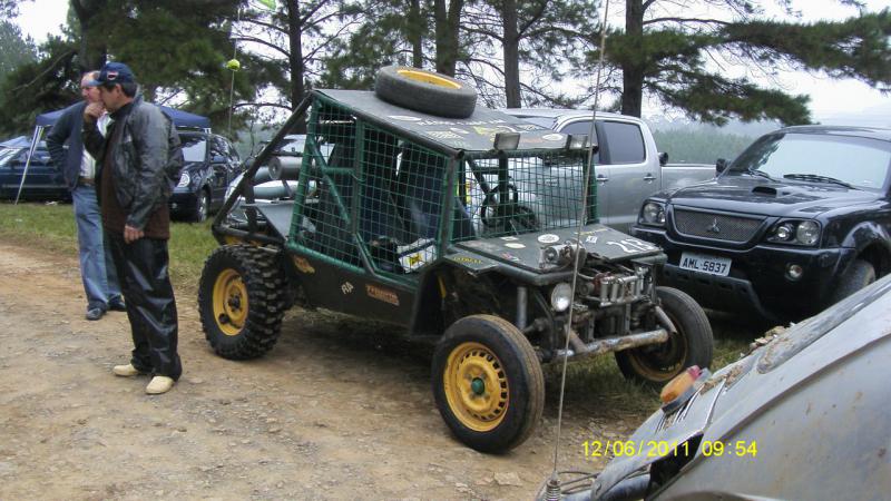

    Bom senhores,participei de uma trilha aqui na cidade vizinha Mafra.a 2ª trilha do Divino.
    E a Gaioliinha fez Boniito sem quebrar Nada , desde novembro só quebrou o Facão!!!
    Unico probleminha foi o pneu traseiro que esvaziou(sem camera)
    Ai coloquei um mais liso de um amigo,mas aii foi o fiim,não ia nem a pau,patinava e pronto..
    Mas faz parte da brincadeira...
    Miniaturas de Anexos Miniaturas de Anexos -s73f8564.jpg   -s73f8565.jpg   -s73f8577.jpg   -s73f8566.jpg
