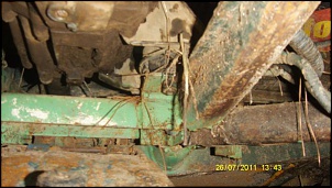

    Citação Postado originalmente por But Ver Post
    muito tenkis pelas fotos, hehe
    ja ajuda bastante,
    vc teria alguma foto, do suporte da rabete, la onde pende pra caixa não levantar?
    abraço
    Não ficaram muito booas,mas da pra ter uma idéia já...
    Miniaturas de Anexos Miniaturas de Anexos -s73f8763.jpg   -s73f8764.jpg   -s73f8766.jpg   -s73f8767.jpg

    Citação Postado originalmente por Di_czuika Ver Post
    cara, muitooooooooooooo bom
    perfeito, éra a duvida que eu tinha!
    brigadaummm
    companheiro... me tira uma duvida... qual a função da corrente?
  • #112
    travar a caixa.

    Citação Postado originalmente por LeoVale Ver Post
    Isso ai,travar a caixa...
    Ajuda a prender e não mexe ela, as vzs essa corrente froxa e já começa a trepidar...
    ae di_czuika...
    a minha gaiola ta com a caixa do fusca ainda... to colocando uma da parati,,,
    vc poderia me falar quais as peças da combi que vc precisou pra fazer essa adaptação?
    vlws
    Dae, da Kombi usei as Redução com cardan e as Chapas do eixo de Torção (as da kombi soldei nas do fusca)
    outra duvida amigo...
    vc colocou a sua caixa pra trabalhar de cabeça pra baixo?
    vlws
    Não, na posição normal.
