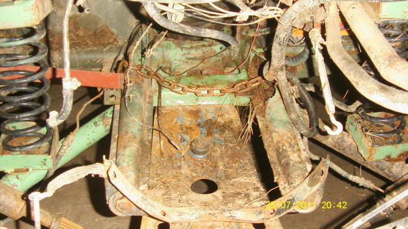

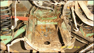

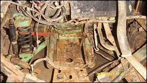

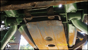

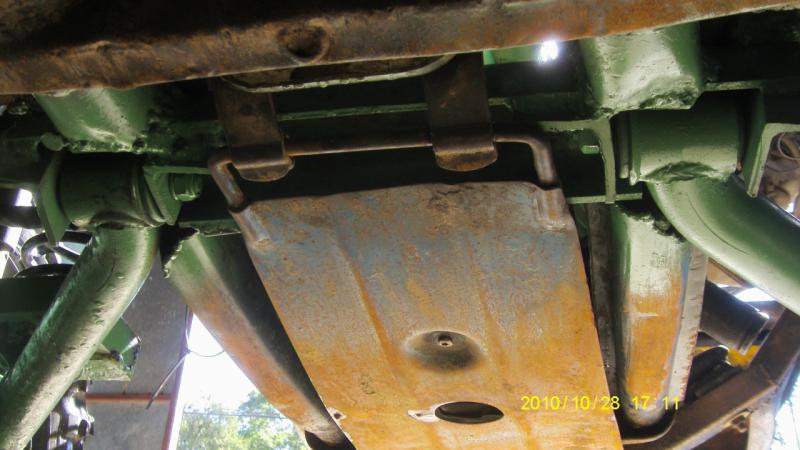

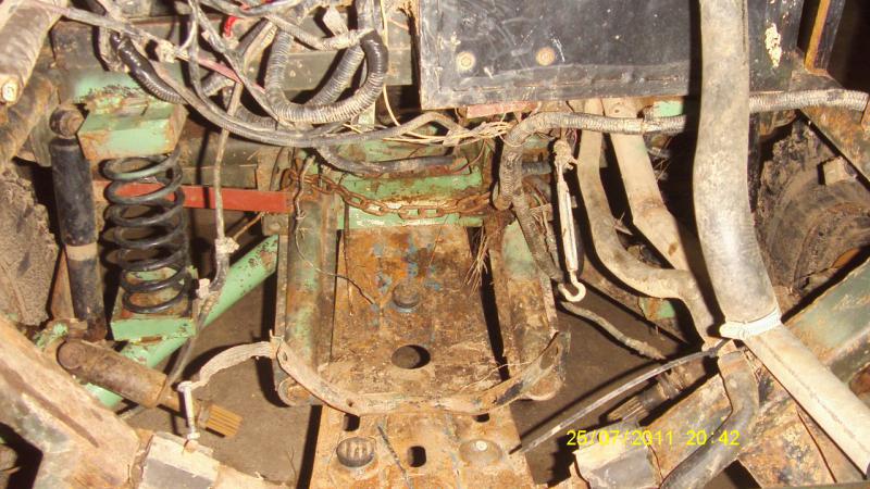

    Já deve ajudar Você, desculpa a demora Hehe.
    Miniaturas de Anexos Miniaturas de Anexos -s73f8757.jpg   -s73f8759.jpg   -s73f7208.jpg   -s73f7209.jpg
    O meu mecanico animou fazer a adptação vendo as suas fotos...
    Em relaçao as marchas.. vai ficar trocadas?
    vlws

    Citação Postado originalmente por LeoVale Ver Post
    vlws
    As marchas fica assim:
    1ª no lugar da 2ª
    3ª no lugar da 4ª
    e a Ré no mesmo lugar do fusca...
    O varão e a labanca eu deixei a do fusca mesmo...

    Citação Postado originalmente por Di_czuika Ver Post
    muito tenkis pelas fotos, hehe
    ja ajuda bastante,
    vc teria alguma foto, do suporte da rabete, la onde pende pra caixa não levantar?
    abraço
