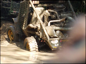

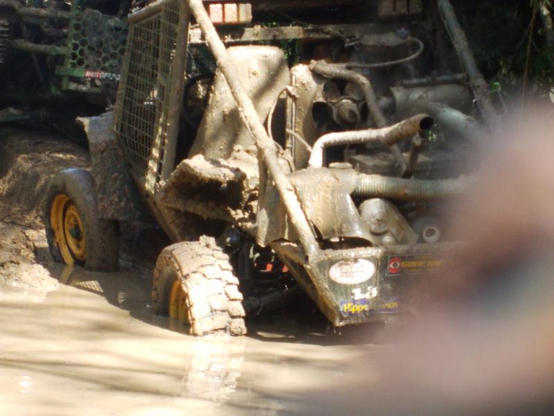

    Bom,no 1º teste a susp. diant. aprovou!

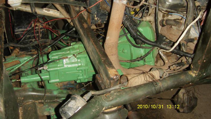

    Por favor me tira uma duvida.
    Como vc fez com a alavanca do cambio que fica do lado contrario a do fusca para acionar a embreagem?
    e o suporte para o cambio teve que mexer muito pra colocar o do gol?
    To colocando um Ap, e to pensando em trocar o cambio tbm para um de passat. Pelo que vi na sua, fica bem melhor. Já tenho as reduções, só que ao inves de colocar os cardans eu vou uzar as homocineticas. o que vc me diz? será que fica bom?
    espero que possa me ajudar.
    Obrigado, boas trilhas.
  • #151
    Usuário Avatar de Diogo_Czuika
    06/01/2010
    Itaiopolis/SC
    32
    609
    Citação Postado originalmente por Alerson Ver Post
    O cabo da embreagem passa por aquele cano no tunel,então entortei ele pra sair do outro lado do tunel,ai só fiz um suporte pro fexivel e coloquei aquele esticador de cerca sabe..
    Amanha posto uma foto para entender melhor...
    Fica Beem melhor cara,fiquei 8 meses sem quebrar nada...
    Com Homocinética tbm fica bom,Optei pelas cruzetas pq comprei as reduçoes completas com cardan....
    Amanha Posto uma foto da embreagem.. Vlw

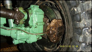

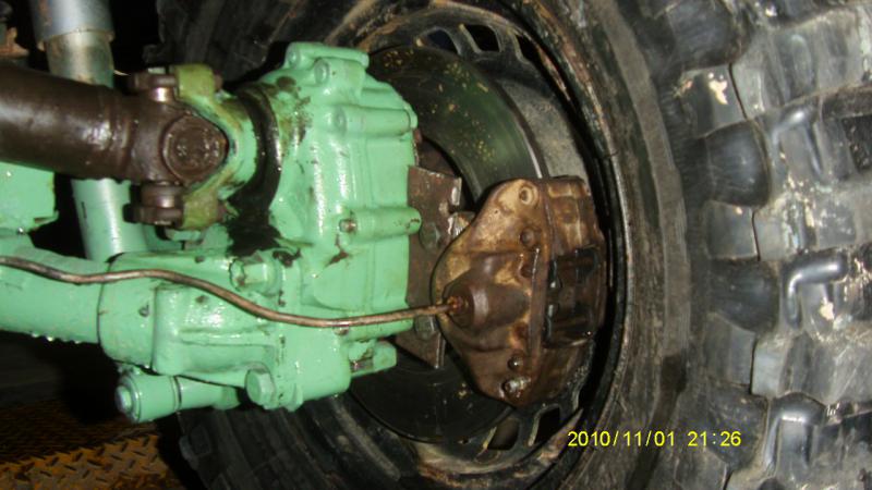

  • #153
    06/01/2010
    Itaiopolis/SC
    32
    609
    Essa foto é de qundo eu estava adaptando ainda.Qndo eu lavar ela posso tirar uma de agora.
    Pra saber se é PH ou PH ( sãpo praticamente iguais) em cima dela tem uns numeros e as letras.de uma raspada que aparece,...
    Atras usei as pinça e os discos da Brasa...( segue uma foto tbm)
    Tranquiilo amigo,estamos aqui pra isso mesmo,da um grito que no que puder te ajudar tamo ai.
