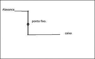

    meu amigo usa a caixa do passat 4 marchas e fica certinho na posicao..
    esperimenta faze aquele negocio que uma vez ensinaram aqui pra troca a posicao.
    eh tipo uma alavanca com o centro dela fixo..
    dai vem de baixo e troca pra cima..
    tipo a alavanca de baixo vai pra frente e a de cima pra traz..

    fiz um desenho no paint..
