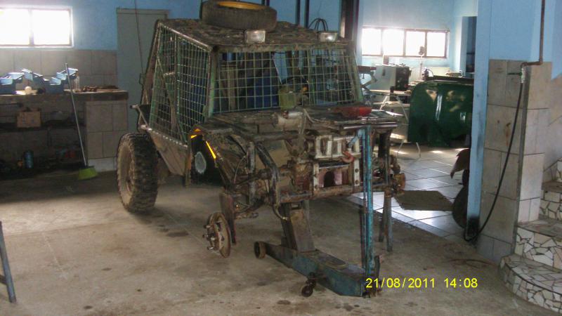

    Fica bom o motor original do fusca 1500cc, com caixa+reduçao da kombi será que pra iniciar vai proporcionar uma diversãozinha?
    Sou novo no fórum e no mundo das trilhas de baja (fazia de moto) comprei um fuka FDS passado e to malinando nele mas nao tenho experiência alguma com isso!
    obs: já comprei a kit (montado completo) caixa + redução da kombi...
    se quiserem posso postar fotos, do fuka e do kit, o fuka já cortei os paralamas e coloqueirodas 15 com pneus 235/75 na traseira e na frente os originais...
    Quero melhorar conforme for aprendendo e me F!#$%endo...
    Agradeço a todas as dicas, abraço galera...

    Eai meu amigo Diogo. como tá o andamento da gaiola??
    me responda uma coisa que tipo de óleo vc usa na redução com cardam? o óleo de cambio msm?
    Se Deus quiser sábado a minha já vai andar.
    Abraço e boas trilhas.
    Dae alerson.Blz
    To lidando nas horas vagas que são muito Poucas heheh.Até dezembro acho que sai alguma coisa
    Isso,Óleo de caixa mesmo Sae90.e bastante graxa tbm...
    Posta umas fots pra gente ver como ta ficando... Valeew

    Muito obrigado por esclarecer a duvida.,
    pode deixar assim que chegar em casa eu tiro umas fotos e posto, estou no Rio de janeiro a Trabalho e vou embora amanha, se eu conseguir deixar ela pronta sábado eu faço um vídeo e posto pra vc ver como ficou funcionamento da maquina. Demoro pra terminar pq tbm não tenho tempo para mexer. abraço

    Um presentinho pra Gaiola Hoje...
    Um alternador 95Ah do Pointer....
    com a bateria de 80ah agora fico bala o negocio.
    O que estava parou de carrega,abri pra ver ,não tinha mais nada de bom HSUAHSUAH.2 anos comendo barro até que foi longe
    Agora vou fazer uma proiteção pra não entar barro por tras dele...

    Olá,Diogo segui o seu conselho mas a tulipa de caixa da kombi com cruzeta é menor que a do gol 4m,rodando em falso.
    Oque sera que esta errado pois a caixa é de kombi e de gol como vc tinha dito,estou sem saida pois o torneiro para enchertar uma na outra cobrou uma fortuna.
    Cabe Homocinetica na redução da Kombi?
    o que voce diz que é menor? o entalho que entra dentro da caixa do gol é igual ao da kombi.
    Na minha esta menor,comprei uma traseira de Kombi com caixa cruzetas e reduções nas rodas,mas o codigo da caixa é BV então já resolvi o problema a caixa é de variant o antigo dono deve ter fresado a tulipa para caber na caixa de variant por isso é menor,mas eu já troquei as engrenagens que tem a estria é ficou otimo.
    Obrigado.
    Obrigado.
    Dae parcero.Psé demorei um poquinho pra responder Heheh, mas que bom que achou o problema,pois as tulipas dão certo sim.
    Vlw
