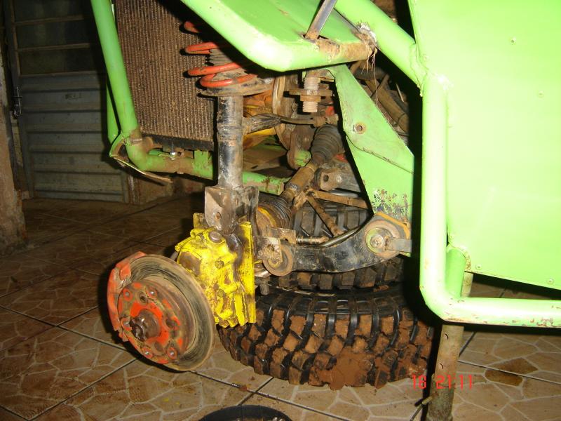

    Consegui uma aqui do forum mesmo,as outras não queriam abrir...

    Citação Postado originalmente por Di_czuika Ver Post
    ola amigo,
    mas esta suspensão naum é mcperson, mas deu pra ter uma ideia de como instalar. Eu estou montando um projeto da versão nº 5 que quero construir e documentar mas tenho dúvidas ainda em qual suspensão usar.... e essas mcperson me chamam a atenção, axo elas mais práticas mas eu queria transforma-las em duplo A, usando as torres... já pensei até em abrir um tópico sobre o assunto. conseguir instalar reduções em mcperson seria mais interessante ainda...
  • #29
    Usuário Avatar de Diogo_Czuika
    06/01/2010
    Itaiopolis/SC
    32
    609
    Citação Postado originalmente por genhero Ver Post
    ola amigo,
    É,na verdade só usa ali a torre,e o eixo. Dai a bandeija faz, e o tirante ali não sei doque ele usou,mas acha algo parecido...

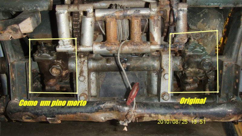

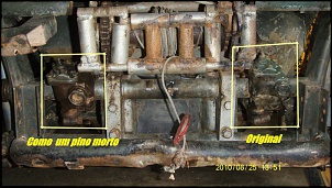

    Citação Postado originalmente por FUKETEIRO
    Olá, como o amigo fez pra colocar duas caixas de direção do Fusca? Precisa soldar o braço pitman para as barras ficarem certas? Abraço.
    Ta aiii...
    Miniaturas de Anexos Miniaturas de Anexos -ogaaae45xlutvj536p4ng2qctbpjt7oz7f8cljam8e-o6apedkle62gseb4qgid3pbocxkceknlbv1y-xus0a2-22kaam1t1.jpg   -ogaaaclv26xwxkiul6qd_8rdxdxyyt1t0jtlwrtjy17h7pnjflko5q9yeiqkrnha4tzctuiofqngteclrvag5gzhotcam1t1.jpg
    Rural 3.0 injetado em andamento. Aguardem!
    Willys f-75 SAMU / SPOA / Guincho Work 12.000Lbs / Personalizada
    Jeep Willys CJ5 1962 ORIGINAL
  • #31
    Usuário Avatar de FUKETEIRO
    30/01/2011
    Dourados/MS
    1,938
    Agradecimentos: 5
    Caixa de direção
    Ta aiii...
    Olá, peguei a idéia....hehe, valew Amigão...abraço.
