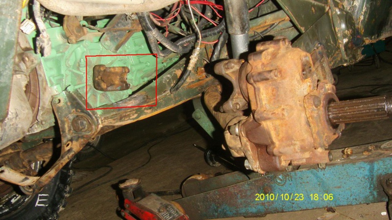

    Estou colocando motor ap e caixa de redução na minha gaiola também,vc pode me dizer se este complemento no facão é para almentar a altura ou é p/ adaptas a caixa de redução na gaiola?
    Para os dois, para aumentar os 10cm de altura e no meu caso coloquei a chapa do eixo de torção da kombi mesmo,(pra dar cetinho os furos na redução) e dai soldei essa chapa na chapa do eixo do fusca....
