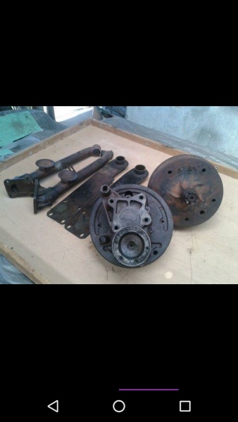

    consegui as reduções com bandeja e facões de kombi. Sera que se eu colocar amortecedor com mola ela ameniza o pula-pula?
    Anexo 530577
  • 14/06/2016, 16:01
    Flávio Cadore
    Não!!!!!! Hhhiiiii ....hehehehhe
