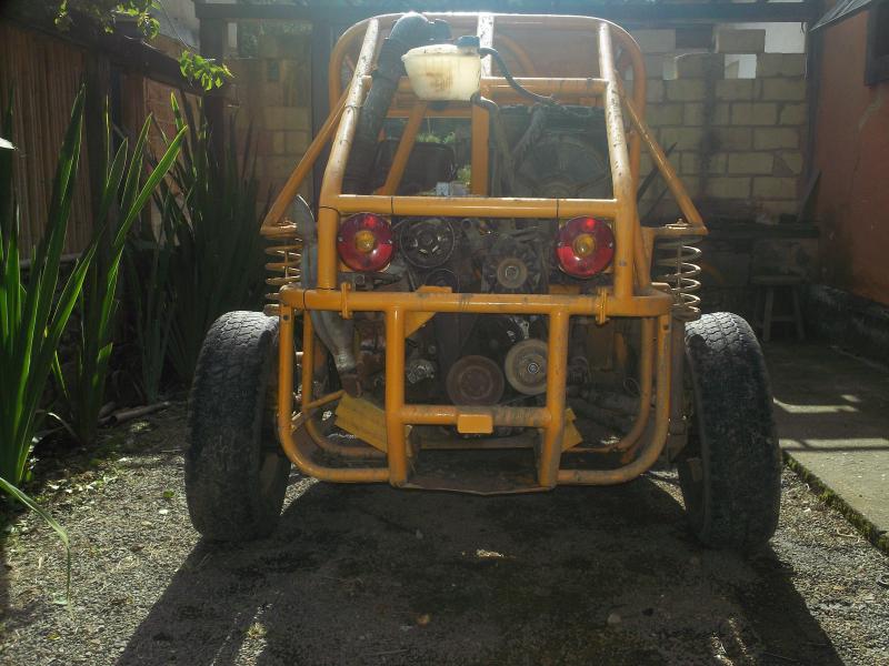

    Olá Diogo,minha gaiola esta quase pronta,e ate dei uma volta neste find,mas as rodas traseiras estão abrindo vc sabe o que pode ser?
    Fotos:Anexo 358027Anexo 358028
  • 09/07/2012, 19:35
    Diogo_Czuika
    Opa. Que beleza então.
    A minha tbm ficou assim,da impresssão que ta sentada no chão né, mas qnd estou andando ou qndo to acelerando valendo mesmo elas ficam praticamente restas.
    A minha errei nos tirantes na parte que é fixa no chassi, deveriat ter feito o suporte mais alto para deixar elas retas.Mas não vou mexer nisso.
    A sua deve ser isso tbm.

    É bem capaz de ser mesmo,mas tb pode ser a bucha da balança que ainda não troquei.Na sua tem alguma regulagem no facão?Eu estou usando o facão da brasilia emendado no da Kombi e não estou usando mais barra de torção so os amortecedores com mola de saveiro.

    amigo e se você soldar ali onde emendou o facão e colocar o espaçador entre a redução e o braço da suspensão é uma ideia

    provável solução do problema...
    Olá boa noite caius J.A DÀvilla! cara eu não sou mecânico, só tenho a experiência de ter feito e mexido na minha gaiola, más eu aposto todas as minhas fichas como este problema seu são as buchas do braço arrastado!!! veja como era na minha e como ficou depois que mandei fazer duas buchas novas...(foto parcial depois de trocar, foto inteira antes...veja como estão caídas pra dentro!!!), espero que isto lhe de uma direção de onde mexer...

    Obrigado a todos vou trocar as buchas para ver o resultado!!!
