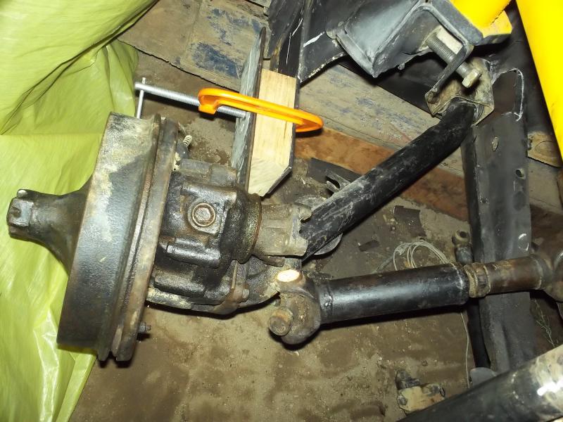

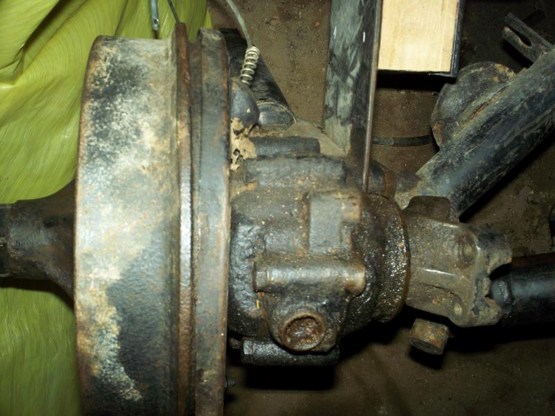

    Olá Diogo como tinha dito estou montando minha gaiola com caixa de gol 4m,reduçoes de kombi e motor ap.
    Vi em suas fotos que vc colocou a balança da kombi invertida com as cruzetas para cima,não tem problema?
    E os canos de freio que vão ficar para o chão pq vou colocar disco mais tarde.
    Obrigado pelas dicas e parabens pela gaiola.

    Como assim invertida.? Não tem nada ivertida ali,ta na posição original Hehe. se por invertida a redução não tera nada de altura,e nem sei se daria certo...
    Acho que se enganou:screwy:
    Posta umas fotos pra gente ver como ta ficando.
    Valeew quaquer duvida tamo ai :brinde:

    Bom na traseira da kombi que comprei veio com a cruzeta para baixo,vc pode ver que o batente da minha esta para baixo tb, e ate a fixação do amortecedor.
    Veja nas fotos.

  • 23/05/2012, 22:21
    vinijost
    Postado originalmente por caius J. A. D'Avila Ver Post
    Veja nas fotos.
    se voce trocar aquele braço de lado.. colocando este do lado direito o suporte do batente ficará para cima.
    alguem deve ter se enganado quando montou isto ali.
  • 23/05/2012, 22:23
    vinijost
    Postado originalmente por vinijost Ver Post
    eu digo retirando os 4 parafusos que fixam ele na reducao e trocando pelo braco do outro lado entende? e o suporte do amortecedor da redução fica em baixo mesmo ..

    É oque o Vini falou,só ta trocado o lado do tirante,provavelmente deve ser pra cima o suporte do batente né.Mas não interfere em nada,no meu caso ta pra cima e ja aproveitei eles como base pro suporte das molas tbm...
