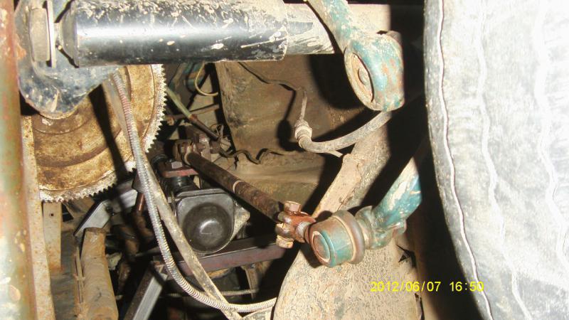

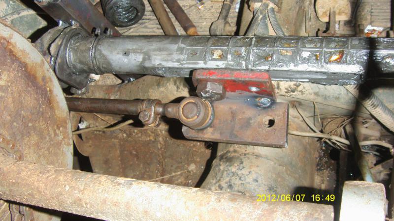

    Feriado Rendeu um pouco,segue umas fotos
    caius J. A. D'Avila, segue uma foto que vc pediu...
    Miniaturas de Anexos Miniaturas de Anexos -s73f9697.jpg   -s73f9699.jpg   -s73f9700.jpg   -s73f9701.jpg   -s73f9703.jpg
    Rural 3.0 injetado em andamento. Aguardem!

    Obrigado Diogo vou colocar em pratica amanha!!!
