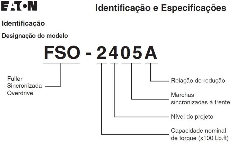

    Aproveitando o "embalo", gostaria de tirar uma dúvida. Na plaqueta de identificação da CAIXA de CÂMBIO da EFE, está escrito "FS 2305B". Faço "confusão" para entender as diferenças A, B e C. E, quais as diferenças, entre o FS 2305B e os CL-2615 e CL-2625?

    Citação Postado originalmente por Waldir Carlos Ver Post
    Tá ficando gagá mesmo!
    As letras A, B e C referem-se à relação das marchas. Repare que na tabela da página 2 do arquivo que vc anexou, tem a relação de cada configuração. Exceto a 5ª marcha, cuja a relação é 1,00 nos três modelos, em todas as outras marchas a relação varia em cada modelo.

    Citação Postado originalmente por uxio69 Ver Post
    [Homi, deixa de munganga]. Tindi a parte das "relações". Nota 5, for you. Para "fechar" um 9,9, responda o restante [diferenças entre os CL-2615 e CL-2625]. E, "de quebra", me diga o quê significa as letras "FS", no caso do FS 2305B.
    Tem mais: E o câmbio FSO 2305B?

    A CL 2615 foi usada até 1995. Em 96 essa caixa sofreu uma alteração da 1a e 2a marchas passando a ser CL 2625 para equipar os MWM X-10. Em 97 ou 98, a Clark foi comprada pela Eaton e renomeou a CL2625 para FSO 2305, mas é exatamente a mesma CL2625. A definição de A, B, C, D ou E se refere à capacidade de torque de entrada da caixa.
    Descobri tudo isso quando quebrei a minha caixa no natal de 2010 e tive que correr atrás do eixo primário e descobri que esse modelo da CL 2625 ou FSO 2305 não vem em nenhum modelo atual, e foi produzida até 98 ou 99, dessa forma a disponibilidade de peças é difícil. Para teres ideia, o eixo primário encontrei apenas uma peça num estoque aqui no RS e o cara pediu quase o preço da caixa por saber que se trata de peça muito rara que não é mais fabricada. Mandei soldar o eixo e nunca mais me incomodou.
    [Homi, deixa de munganga]. E, "de quebra", me diga o quê significa as letras "FS", no caso do FS 2305B.
    Melhor explicado impossível:

    Então a D F1000 não pode ser FSO pois não é overdrive. Deve ser FS2305

    [O da EFE é "FS 2305B"]. Valeu, moçada. Desenhando fica almost perfect.
