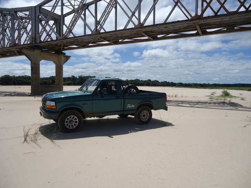

    olá ! Parabens pela camioneta ! queria saber o que tem que mandar fazer para o banco ficar assim ? e a direção tambem ? qual tipo de coro ?
    Anexo 401771a minha é esta , e ta ruim os bancos !
