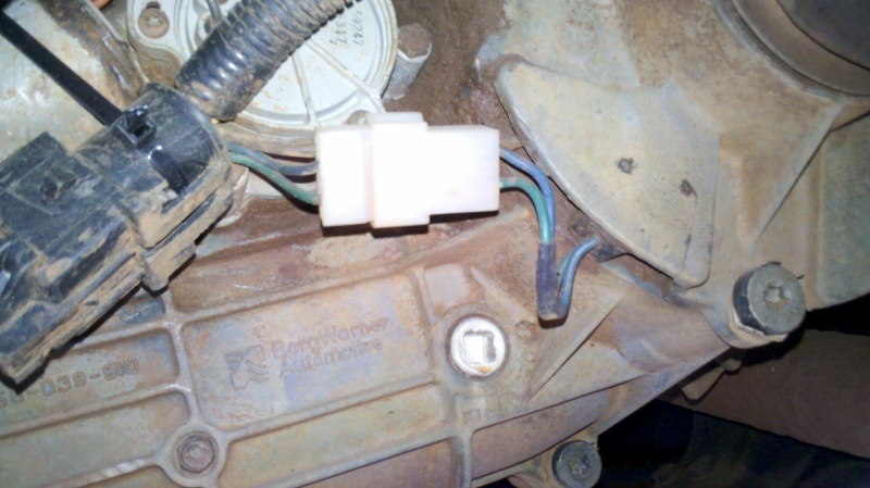

    Muito bom Waldir, que bom que funcionou, agota quanto a calibragem no original não e necessário devido haver estrias externas que ao se alinharem ja está calibrado, quanto ao conector beleza, quanto ao silicone fico na dúvida, porque provavelmente tirara o motorzinho pra futuras manutenções deste e da caixa, ai tem que limpar, coloca silicone dinovo podendo com isso estragas os fios e isolamentos, mas mandou bem, abraços
    Postado originalmente por xxxtripod Ver Post
    Waldir pelo que eu vi o seu também veio com as estrias originais, externas, seu eletricista não percebeu elas? Porque pela montagem e pela fotos que vi, elas estão alinhadas na calibragem final que foi a certa, talvez se tivesse avisado isto economizaria tempo a você hehehe, não achei que viria de fabricá sem estar calibrado. Abraços

    Bom Waldir como uma imagem vale mais que mil palavras:
    Anexo 409902Anexo 409903
    Primeira foto, o silicone que mencionei não ser uma solução boa, talvez devesse procurar um conector de 3 fios vedado, porque o uso de silicone implica a remoção dele quando tiver que tirar o motorzinho para manutenções tanto do motor como da caixa, já que ele tem que ser retirado devido ao chicote que vem da cabine.
    Segunda foto, ta as estrias que mencionei, elas servem pra montar o motorzinho, estando alinhadas funcionará 100%. Sem a necessidade de calibrar que vc mencionou. Abraço.

    O melhor no caso deste conector é fazer igual fiz na caminhonete do Tiofinho em Paranavaí, emendar, soldar e termo retrátil por cima. Na falta do termo retrátil pode usar fita isolante mesmo, o importante é soldar assim evita mal-contato.

    1 Anexo(s)
    Postado originalmente por GCCarneiro Ver Post
    Não recomendo também, melhor usar conector.
    Porque você tirar e colocar quando quiser ou precisar.
    Conector bem instalado, ou vedado, não da problema de mal contato.
    Anexo 409905
    Assim fiz na minha. Não tive problemas!!
    Soldar e termo retrátil podem estragar isolação dos fio na hora de ter que tirar, ou quebra dos fios de cobre. Abraços

    Este tipo de conector é 10 pra encher o saco com mal contato

    Ainda continuo "intrigado", Zeca. Hehehe. O "francês" instalou do jeito que veio de fábrica. No test drive, ao "sair" de Low Range para 4x4Hi, não entrava a marcha ré! Precisava retirar da condição 4x4 e, depois sim, engatava a ré normalmente.
    Depois que o "ginheiro" mexeu na "tampinha" [três tentativas], normalizou.
    EDIT: Nessa imagem, mostra DOIS fios. No caso da EFE, são TRÊS. Por que?
    http://www.4x4brasil.com.br/forum/at...f1000-279-.jpg
    https://lh3.googleusercontent.com/-3...52852%2529.jpg
  • 06/05/2013, 19:50
    xxxtripod
    Tem 3 Waldir hehee, o marrom ficou curtinho,de tanto emendar e desemendar, kkkk, pir isso to te falando!mais ta ai olha bem!
