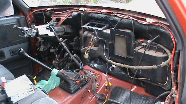

    não tem como evitar isso Valdir, na minha tive que fazer esse reparo também, porém como já sabia dessa questão, desmontei todo o painel e fiz uns reparos preventivos em umas trincas internas, por enquanto não tem nada aparente, não tenho foto do painel, mas o interior da "F" fica feio de dar medo
    Anexo 452971
    Anexo 452971
    Robson, com o passar dos anos, fadiga e tal, as trincas são esperadas. Até acho "normal". O importante é corrigir "o quanto antes"!
