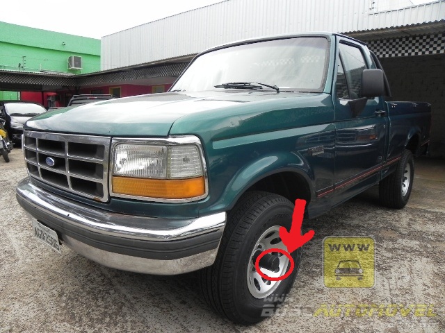

    Obrigado waldir pela dica,aqui onde eu moro Foz do Iguaçu tem 4,as 3 estão por 40mil e 1 de um particular esta por 43mil parecem estar inteiras sabado predendo ver as 4
    soque no site nao da a discrição se é 4x4 ou nao nem se o motor é MWM X10,quando isso ocorre tento identificar se é 4x4 na roda da frente se tem a roda livre.
    nao sei c posso postar a fodo do anuncio,mas vou postar msm assim.
    Anexo 453368Anexo 453369
    essas 2 estao por 40 mil e axo q sao 4x4 pela roda livre mas estou em duvida,alguem poderia me responder c é ou nao 4x4
    Obridado
    Bruno as duas são 4x4, 96/98 e provavelmente X-10.
    Agora precisa ver se tudo funciona, se a tração funciona, etc como o Waldir comentou.
