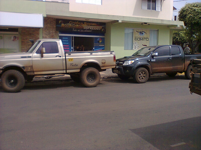

    [Na falta do que fazer, fotografa-se]. A EFE tem um lift modesto, mas perto de uma picape original - "diShoppis" - , até que "realça", um pouco. Rs.
    https://lh6.googleusercontent.com/-9...2520Triton.jpg
  • 06/04/2013, 14:13
    uvantuil
    a triton ficou envergonhada... rs...
    tem algumas triton dessas novas versões qeu fizeram para baratear a linha triton que a altura dela é quase igual a carro de passeio... outro dia passei poor uma que parecia ta calçada com roda de carro popular...
