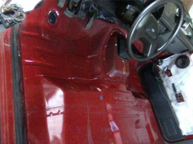

    Pois é, "Tio". Manutenção é FUNDAMENTAL. Cada dia que passa, fico "impressionado" com o estado de conservação da camioneta. Não pude acompanhar esse "selviço", nem capturei imagens ANTES; para "avaliar" e aprender um pouquinho. Mas, hoje fui "inspecionar as partes escondidas".
    Nem posso afirmar se o "reparo" [welding services] foi feito adequadamente, mas hoje retirei parcialmente a forração do piso e fiquei "pasmo" com a ORIGINALIDADE das partes periféricas. Observem as imagens. E olha, que estamos diante de uma "velhota" de quinze anos!
    Nessas primeiras fotos, se o "acabamento" - ORIGINAL - do sistema de EMBREAGEM fosse IGUAL ao do sistema de FREIO [não verifiquei antes!], o "selviço" não foi uma obra de arte. Rs.
    https://lh6.googleusercontent.com/-C...25286%2529.jpg
    https://lh6.googleusercontent.com/-5...52811%2529.jpg
    Pedaleiras EMBREAGEM e FREIO
    https://lh4.googleusercontent.com/-R...52812%2529.jpg
    Coluna de direção
    https://lh5.googleusercontent.com/-2...52813%2529.jpg
    O cabo-de-aço, seria para abertura do capô? E esse power cable, seria o quê?
    https://lh6.googleusercontent.com/-t...52821%2529.jpg
    "Coluna" do FREIO
    https://lh6.googleusercontent.com/-E...52824%2529.jpg
    Esse "dispositivo", seria uma check valve, do sistema de EMBBREAGEM? E, essa peça circular? Seria um limitador, do pedal?
    https://lh6.googleusercontent.com/-I...52827%2529.jpg
    https://lh3.googleusercontent.com/-7...52836%2529.jpg
    https://lh4.googleusercontent.com/-B...52835%2529.jpg
    Ga$to$:
    * Embuchamento do eixo do pedal, acionamento da EMBREAGEM: R$ 40,00;
    * "Mangueirinha" [trocada, devido ressecamento] do sistema de freio: R$ 8,00;
    * DOT4: R$ 48,00 [mandei limpar e trocar a carga, completa];
    * Serviço de solda: R$ 30,00;
    * MO [mec]: 50,00;
    * Gorjeta: R$ 24,00 [como de costume, arredondei a conta, para R$ 200,00].

    Update!
    Postado originalmente por Waldir Carlos Ver Post
    Levei na oficina. Incrível! A fixação da[s] pedaleira[s] estava praticamente solta. A tal bucha, também estava danificada. O meca me explicou, mas sou meio manco. Pelo que pude "entender", a fixação dá-se através da "chapa" [fire wall?] da picape. [Putz, deveria ter tirado fotos!].
    A solução: trocada a bucha e "restaurado" o sistema de fixação [precisou de uma pequeno "selviço" de solda e pintura local].
    Adicionalmente, foi substituído o CILINDRO MESTRE. TRW/VARGA 2SB721405. R$ 150,00.
    https://lh3.googleusercontent.com/-d...GA+%281%29.jpg
    https://lh3.googleusercontent.com/-x...GA+%285%29.jpg
    https://lh4.googleusercontent.com/-5...A+%2810%29.jpg

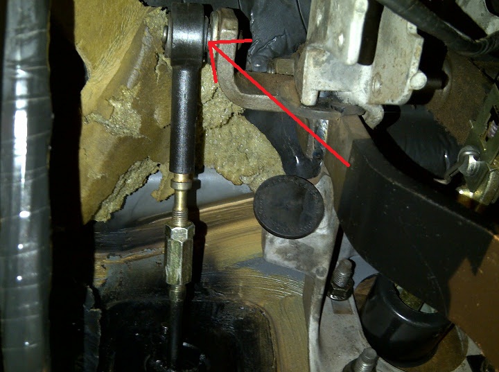

    SFeitosa
    1 Anexo(s)
    É assim mesmo Waldir. Tem coisas que simplesmente quebram. Aí onde tá indicado na seta. Um pino quase do diametro de um dedo, quebrou em outubro. Fiquei totalmente sem embreagem. Sorte que estava a cerca de 1km de uma oficina. Desliguei o carro, engatei a primeira macha e liguei o brutus... Pense num medo de quebrar tudo. Sorte que funcionou. Depois de em movimento, as machas entram no tempo, só não pode parar.
    Anexo 399864
  • 11/03/2013, 20:55
    Waldir Carlos
    Pois é, SFeitosa. Faz parte, afinal são veículos com muitos anos de estrada. O importante é providenciar as MANUTENÇÕES; sempre. Vida longa às "velhotas".
