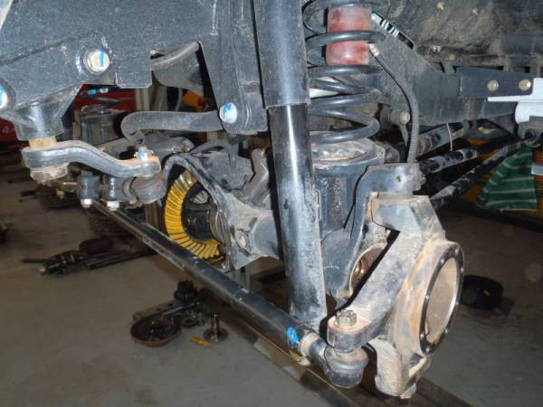

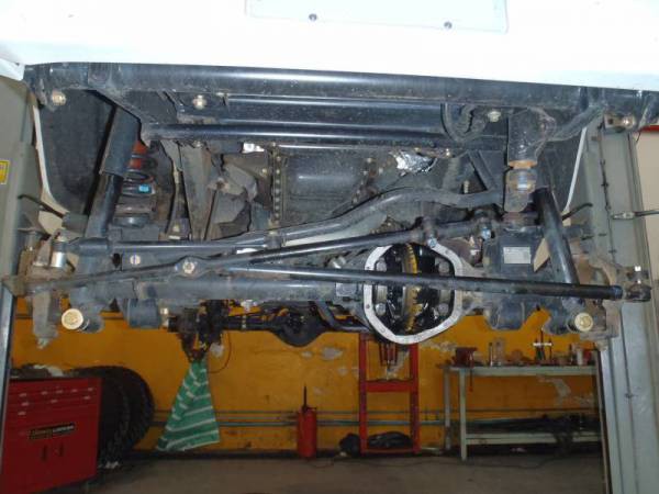

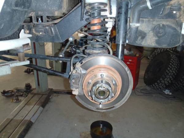

    Fotos da instalação do bloqueio e dos semi eixos:

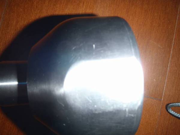

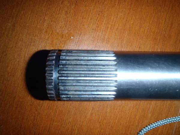

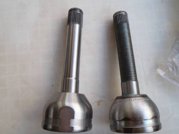

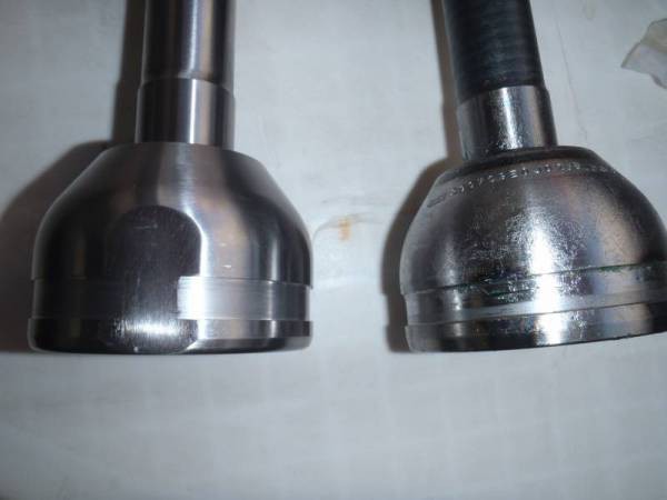

    Alterações nas pontas de eixo da Trail Gear
    Ponta de eixo da trail gear:
    http://www.4x4brasil.com.br/forum/ga...m/PB080707.JPG
    http://www.4x4brasil.com.br/forum/ga...m/PB080708.JPG
    Trail gear e original do troller. Note que a trail gear já foi alterada. Foi feita uma ranhura a na ponta e outra na base, para ficar igual à original:
    http://www.4x4brasil.com.br/forum/ga...m/PB080709.JPG
    http://www.4x4brasil.com.br/forum/ga...m/PB080710.JPG
    http://www.4x4brasil.com.br/forum/ga...m/PB080711.JPG

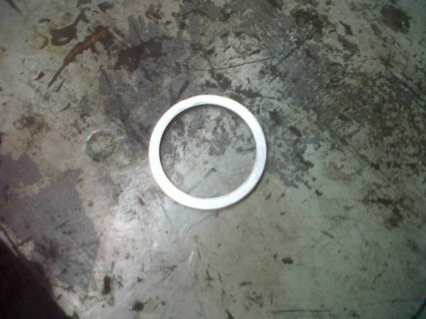

    Como a ponta da trail gear é um pouco maior que a original, foi necessário fazer um anel para minimizar a folga que ficou no sistema. Com este anel de 3 mm, tudo ficou ajustado:
    http://www.4x4brasil.com.br/forum/ga...01112-0946.jpg
    http://www.4x4brasil.com.br/forum/ga...01112-0947.jpg

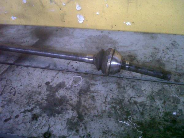

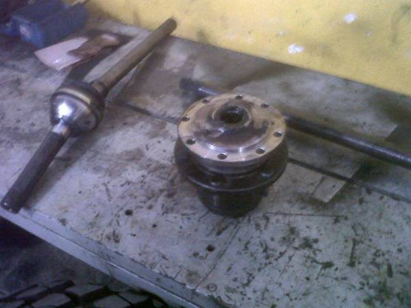

    Semi eixo original que foi retirado:
    http://www.4x4brasil.com.br/forum/ga...01112-0900.jpg
    http://www.4x4brasil.com.br/forum/ga...01112-0901.jpg
    http://www.4x4brasil.com.br/forum/ga...01112-0902.jpg

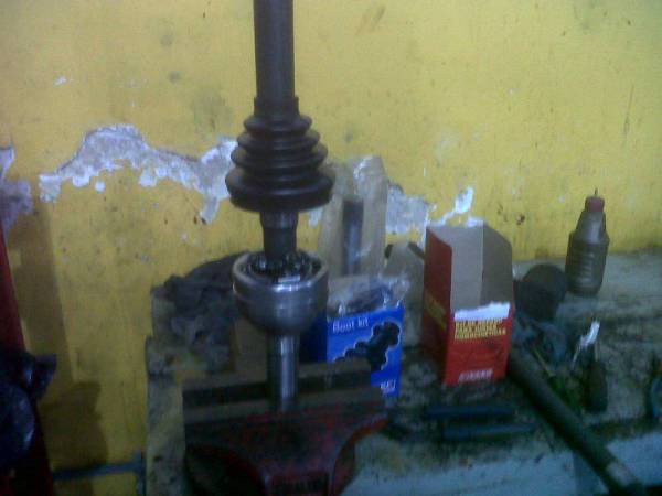

    Montando o semi eixo da Ensimec na ponta de eixo da trail gear:
    http://www.4x4brasil.com.br/forum/ga...01112-0906.jpg

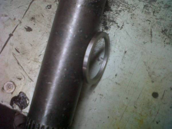

    A ranhura do semi eixo direito (grande) estava mais estreita que o semi esquerdo. Por isto, foi necessário desgastar um pouco a arruela-trava do semi eixo:
    http://www.4x4brasil.com.br/forum/ga...01112-0917.jpg
    http://www.4x4brasil.com.br/forum/ga...01112-0918.jpg
