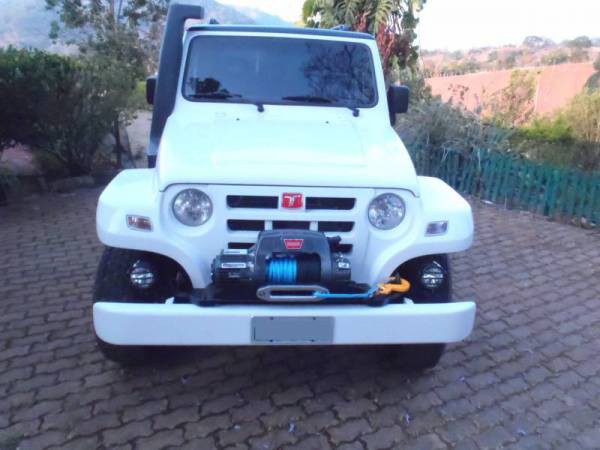

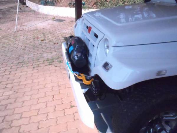

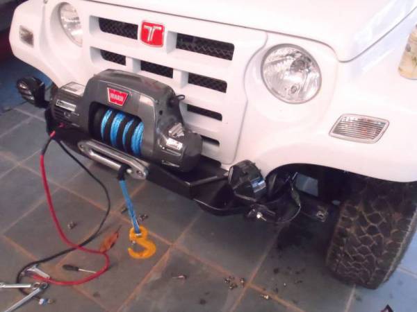

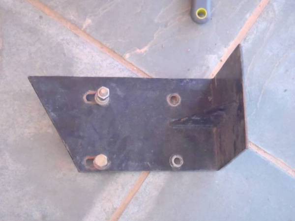

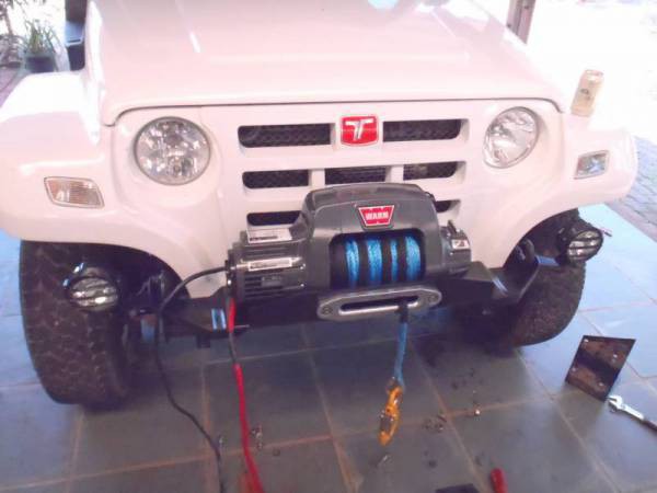

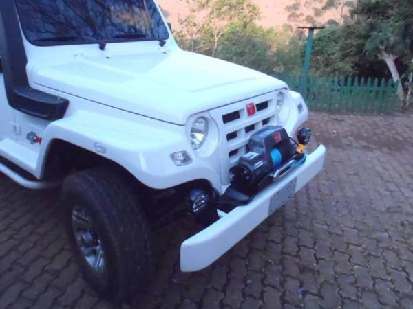

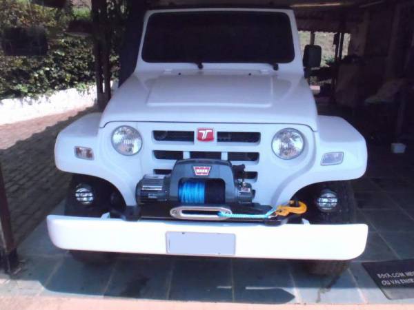

    Bom, como eu já tinha o guincho Warn 9.5 tI e o cabo de kevlar com 3/8 de espessura e 125 pés de comprimento no meu JK, resolvi aproveitar o mesmo conjunto... O guincho também está com o kit sem fio, ou seja, utilizo ele com um controle remoto, o que facilita bastante o manuseio.

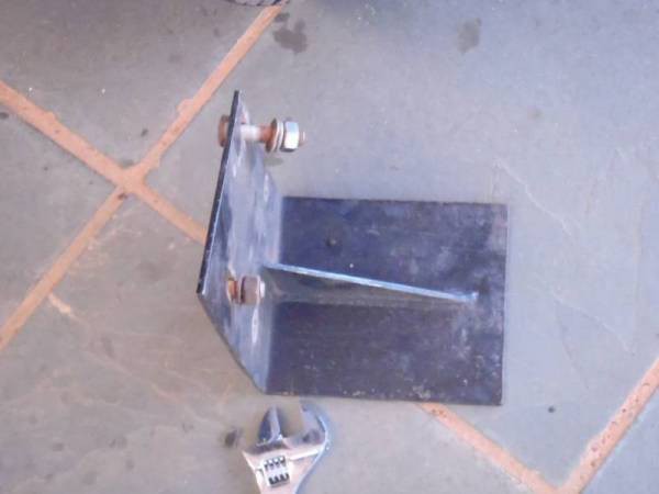

    Fui atrás de uma base de guincho reforçada e encontrei uma que achei interessante. Porém ainda está faltando o arco para que eu possa colocar os faróis. O arco que veio nela não coube por causa do tamanho do guincho, então estou aguardando o fornecedor me passar um arco que sirva corretamente.

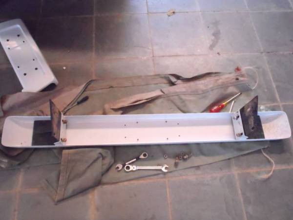

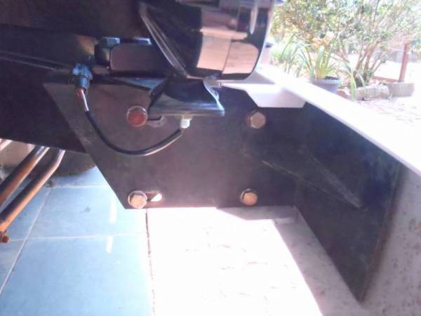

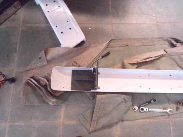

    Visando o tamanho dos pneus, eu acabei aproveitando os suportes que eu havia desenvolvido para o meu ex-troller, de forma a reposicionar o pára-choque dianteiro e os faróis de milha. Isto é necessário para que os pneus não arranquem os faróis e não peguem no pára-choque. Perdi um pouco do ângulo de entrada mas pelo menos o pára-choque ficou alinhado ao guincho.
    Seguem todas as fotos:
    - instalando o guincho
    Farol de milha reposicionado com um novo suporte:
    Suporte para reposicionar o pára-choque:
    Colocando os suportes no pára-choques:
    Guincho instalado:
    Alexandre K

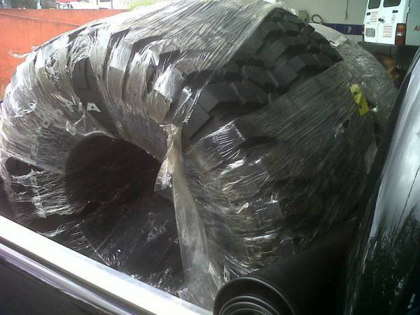

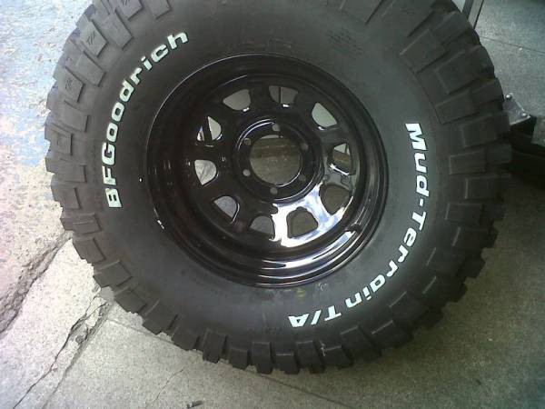

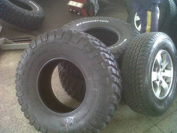

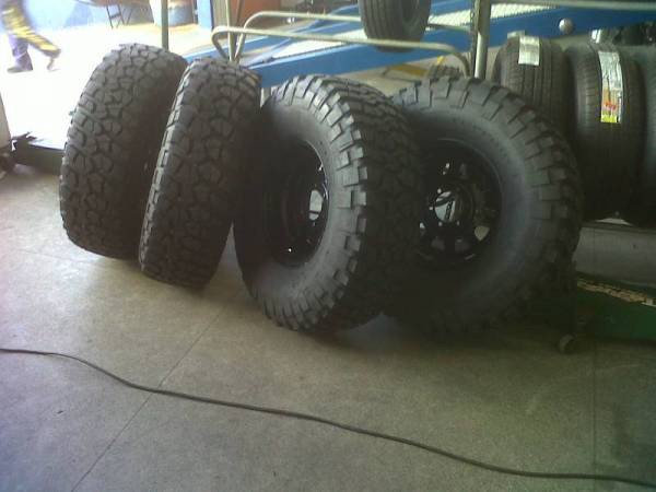

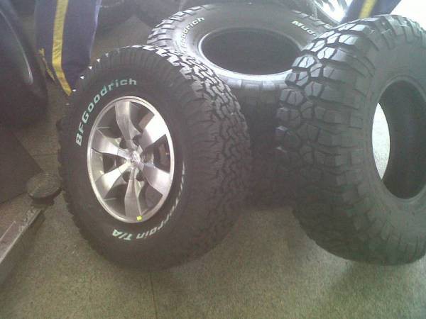

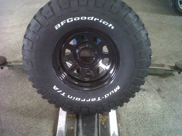

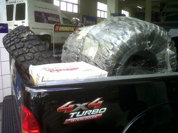

    Depois de colocado o guincho, rodei com o carro até os 3 mil km. Neste meio tempo chegaram as rodas e então pude montar os pneus nelas.
    As rodas são 17x8 com backspace de 3,75 (acho que dá -19mm de offset) e os pneus são os BF MUD KM2 na medida 37x12,5 R17.
    Segue algumas fotos:
    Alexandre K
