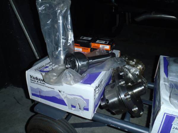

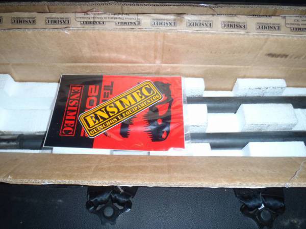

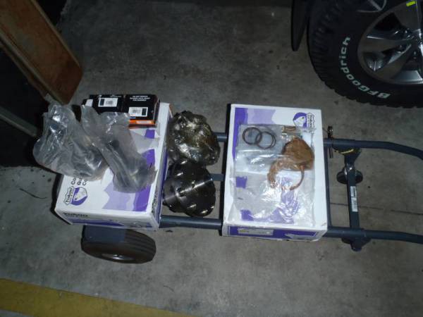

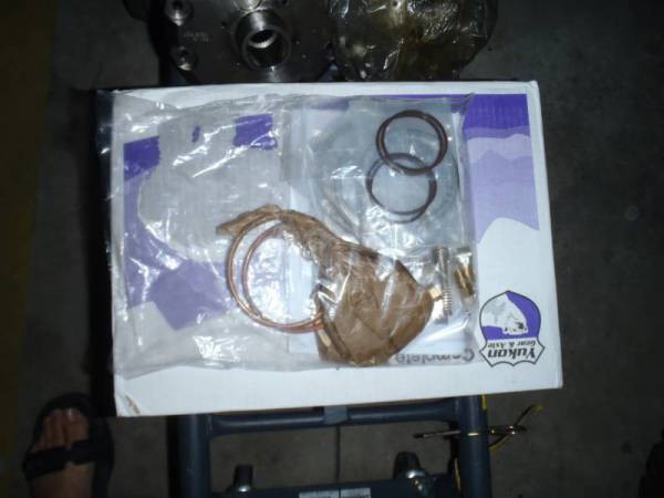

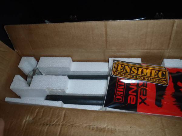

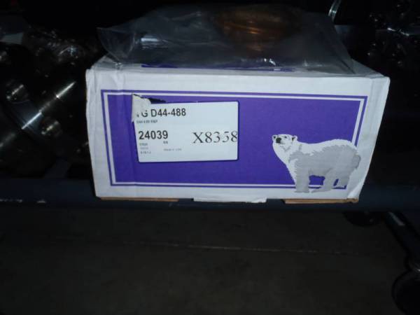

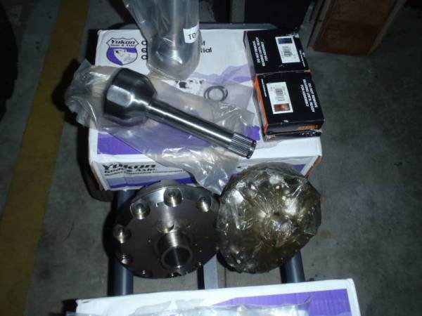

    Itens que serão instalados na fase 2:
    Alexandre K

    Entao esses bloqueios sao da yukon mesmo? zip locker? ou os grizzly?, nunca vi ninguem usar ... porque a escolha deles e nao ARB? EATON? ou alguma empresa com mais experiencia em bloqueios?
    A ponta de eixo dianteira porque decidiu trocar?, pelo visto primeiro quebra o semi eixo ou roda livre .... na traseira vi que foi de trex, eu estive procurando nos states e nao achei nenhum semi eixo cro-moly pra dana 44 Full Floating, voce sabe de algum?
    Enfim esclarece que sao essas pecas todas ai

    Faaaaala Andrés!!! Tudo bom? Como foi a trilha no sábado?
    Então, os bloqueios são ARB. Só estão fora da caixa!!! Não iria arriscar usar outro, afinal já sei do que eles são capazes.
    Resolvi trocar a ponta de eixo pois já vi um monte de gente falando que elas também não aguentam. Então, em teoria, meu fusível vai ser a roda livre. Mas é tudo teoria. Vamos ver na prática. E sobre os semi eixos, não encontrei nada lá fora então resolvir ir na tradição da Ensimec.

    Citação Postado originalmente por ALESSANDRO BONSUCESSO Ver Post
    Alexandre, esta de parabens com a viatura gostaria de saber de voce com sua experiencia em troller, mais informações sobre a instalação de bloqueios, porque optou por este bloqueio e não o tao falado arb, e sem querer abusar qual a loja que voce adquiriu este bloqueio nos eua, pois tenho um amigo que esta morando na florida e fiquei de informalo onde pode comprar os bloqueios.
    Obrigado pela atenção.
    Alessandro bonsucesso
    Alessandro,
    Conforme respondi ao Andrés, os bloqueios são ARB. Nem passou pela minha cabeça instalar algum outro.
    Eu comprei eles na loja Ring and Pinion. Já comprei com eles mais de dez bloqueios. Nunca encontrei preço melhor. Segue o site: www.ringpinion.com
