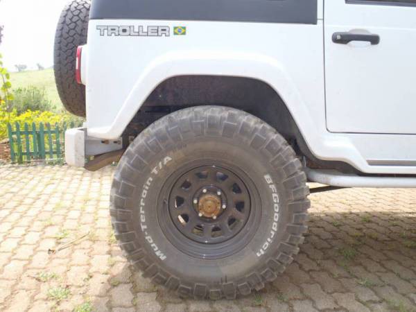

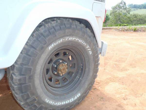

    Pra acabar com esse dilema de quebra dos prisioneiros estou tirando os T-Rex Bone com cubos de Toyota e trocando o conjunto todo para o conjunto T-Rex Bone com cubos reforçados da Ensimec !!! com pneu 33" recapado com VJ910 os prisioneiros foram pro saco fazendo a trilha do Cachorro Loco..... voltei rodando na boa, mas com 2 prisioneiros.
    Depois que quebrou coloquei com cubo novo e abri os estojos para colocação de prisioneiros mais reforçados com diâmetro maior.... não quebrou de novo, mas não confio, por estou partindo para o novo conjunto que é compatível com o cubo reforçado da Ensimec. Com esse novo conjunto vou encarar 35" com recape VJ910.
    Imagino vc rodando com 37" + "motorzinho" + pé de chumbo...... hehe
    []s.... abriu nova operação da Dry Wash?
    Faaaaaaala Gnecchi!!! Tudo beleza???
    Cara, será que este conjunto serve no Troller? Vou tentar pesquisar... Mas acho que mesmo assim, por enquanto, vou fazer o que vc fez e o que o Magrão me sugeriu, que é trocar os prisioneiros por outros maiores.

    prisioneiro
    o problema nao é só a resistencia do prisioneiro,vc tem que distribuir a força em mais pontos de fixação!
    oq vai acontecer ,vai arrombar o cubo que é mole!!!!e vai ficar na mao do msm jeito !!
    se fosse assim caminhão nao tinha um caralhao de parafusos no cubo!!!
    Usuário Avatar de leobnaval
    03/06/2007
    Piracicaba/SP
    5,611
    X2...., até melhora mudar o material do prisioneiro se as quebras estão acontecendo por cisalhamento neles, mais o melhor mesmo é aumentar o número de parafusos e o diâmetro deles.
