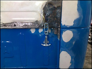

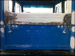

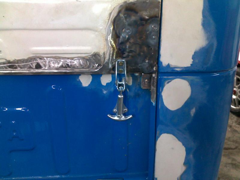

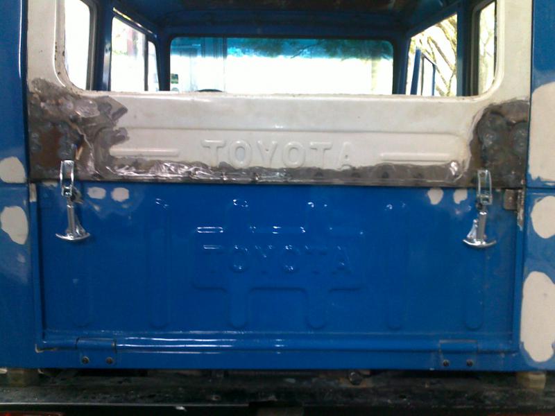

    Porta com as travas...gabarito
    Jovens,
    acabaram de chegar as 1as fotos da porta já com as travas...ainda é gabarito falta o acabamamento, preparação e a porta seguirá para a pintura e finalização.
    Eu sou suspeito...mas gostei do resultado!...espero que gostem

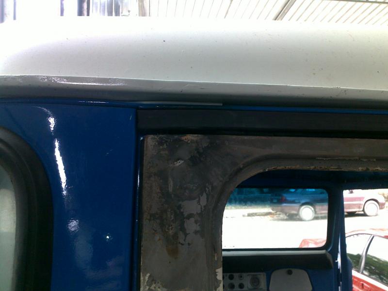

    Segue fotos tb da guarnição(borracha) que complementa a vedação da porta...segundo meu Tio que está acompanhando de perto, vedam melhor que a original.
    Ps.: Aproveito para deixar aqui registrado a minha gratidão ao meu tio Rafael Tostes que está comigo nessa empreitada deste o inicio e acompanhando de perto a execução devido a eu estar longe...agradeço tb por sempre receber bem os meus pitacos e mudanças....constantes OBRIGADO TIO!

    a porta de cima ñ vai ficar batendo?
    Se ñ for bater gostei muito
    T+
    Murilo Beltrame
  • #213
    11/02/2007
    Goiânia-GO/GO
    2,375
    Citação Postado originalmente por M-Beltrame Ver Post
    T+
    Opa!
    Então, a porta superior já fica firme na posição fechada por conta dos 2 amortecedores internos e isso somados a pressão das 2 travas deixaram a porta bem firme na posição fechada, não bate nada...isso sem contar que na hora que passa o pino do cadeado na porta daí não movimenta mesmo!
    Os amortecedores da porta ficaram até fortes demais...pois para tirar da posição fechado e passar para aberto a porta vem meio pesada até 1/4 da abertura...depois disso os amortecedores empurram a danada para cima...e o mesmo acontece na hora de fechar!...tivemos sorte e acabou dando certo!...afinal nunca é tão simples adaptar...
    Ps.: Vale lembrar que tudo isso vai ficar escondido pelo estepe/galão/hilift
    Valeu!!!
    Abrs
