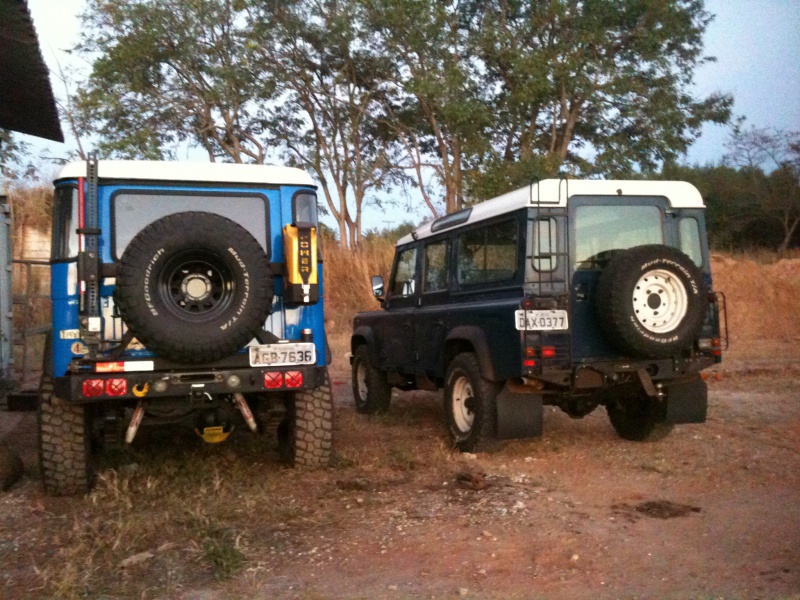

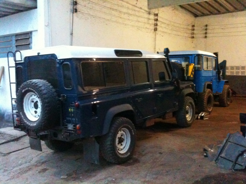

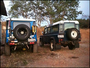

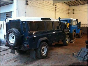

    Tenho visto que acompanhas alguns tópicos das Lands...bem, em julho do ano passado uma 110 chegou para fazer dupla com a BandCruiser...após mais de um ano e meio de estudo, medo, pesquisas e muita procura e a necessidade de um jipe de verdade(clássico, "rustico" e com eixo rígido na dianteira) para carregar a familia toda... decidi experimentar novas "drogas" e gostei!...rsrsrs...mas a BandCuiser é, e sempre será a titular da garagem qdo o assunto for encarar algo realmente desafiador...e tb para ir buscar pão na padoca rsrsrs.
    Para não criar muita polêmica Band X Land segue um parecer que acredito ser esclarecedor após mais de 20mil km a bordo do Defender...sei que sobrarão algumas pedradas...mas lá vai: Trocaria a BandCruiser por uma Land 90ventinha? NUNCA!!! Trocaria a 110 por uma Band longa? Não!Trocaria a 110 por uma Band CD 4 portas? Talvez...!
    Valeu Felippão, Elias e meu co-piloto oficial Cesar Machado!!!
    Segue mais algumas fotos e fotos das Blue Legends!
    Abração e que 2014 tenha muito mais aventuras 4x4 e alegrias a todos!

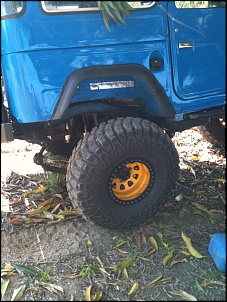

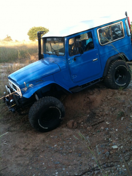

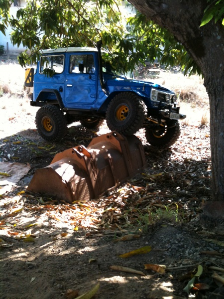

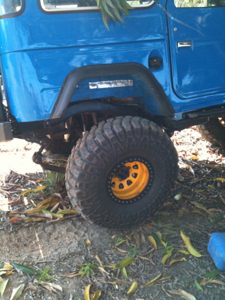

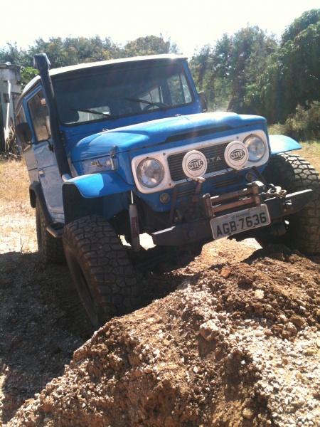

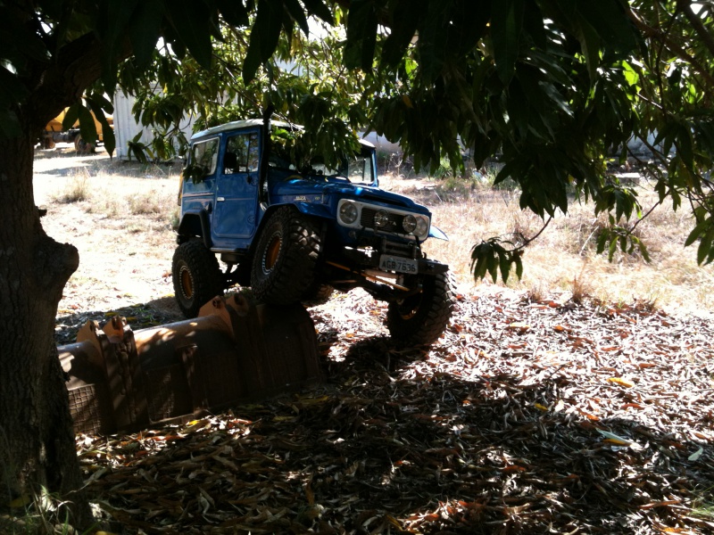

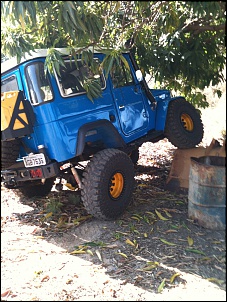

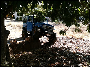

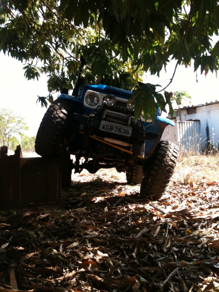

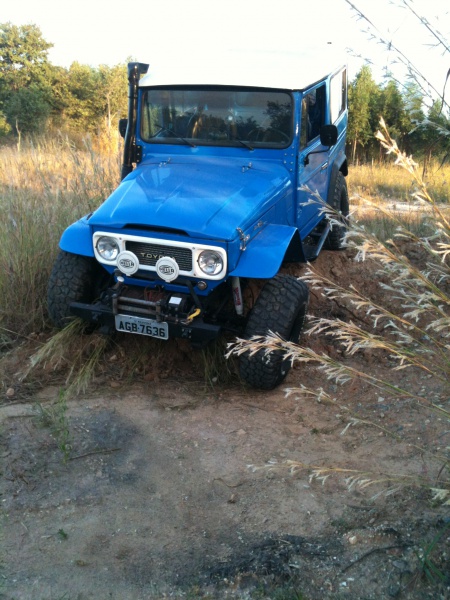

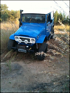

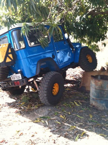

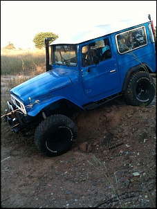

    Aproveitando a visita, segue os ultimos upgrades e algumas fotos de um teste inicial de torção e curso da suspa.
    Sei que não é um curso espetacular mas, para uma suspa praticamente original que conta apenas com amortecedores mais longos e jumelos articulados na traseira acho satisfatorio. Nas fotos ainda nao chegou no final do curso/batentes.
    Os ultimos ups foram:
    • Kit de homocinética e semi eixos reforçados 30 estrias da Trail Gear/Longfield o Dirty 30
    • Voltaram os pneus 37" agora beadlocks mais simples e leves
    • Bicos injetores de maior vazão
    • Reforço nas soldas das sapatas do eixo traseiro/suporte do feixe de mola
    • Luva do cardã traseiro em aço, é uma versão reforçada para substituir a original de ferro fundido que se partiu nos ultimos testes.
    Segue fotos:
