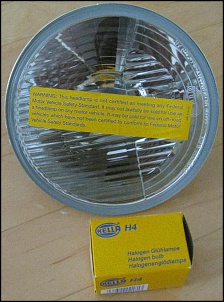

    Fala Caio!
    Valeu pelo elogio, não vejo a hora de trazer a danada para a minha garagem!...chega de ficar dormindo fora
    Com certeza vc tem visto a Band muito mais do que eu! O trabalho lá no Diei está indo muito bem e a qualidade é muito boa, estou bem feliz com o resultado!
    Não ligamos para ele no sábado para não encher o saco dele...e tb pq acho que o meu Tio foi quem comeu bola e preferiu ficar na miuda...mas tranquilo!

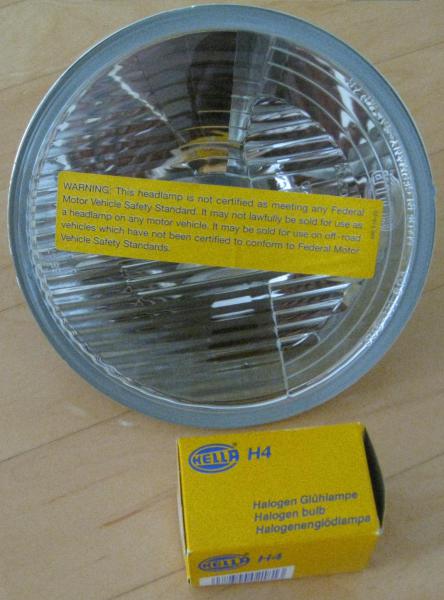

    Quanto aos Hella, estes são do mesmo tamanho dos originais da Band sealed beam(7"), eu comprei na ( www.4wheelparts.com ) e trouxe comigo na ultima viagem aos EUA mas se comprar no site direto eles mandam para o Brasil tb só percisa confirmar o valor do frete.
    Quanto aos valores...são de chorar cara...o par sai por menos de USD90 que convertendo a um cambio médio de R$1,70 = R$153 e já acompanham as lampadas Hella H4
    Um detalhe interessante destes faróis é que são um modelo europeu(mais forte) e não são "street legal" nos EUA, sendo vendidos com recomendação para uso exclusivo offroad...não vejo a hora de testar!!!
    Segue foto do farol com o adesivo informando o tipo de uso.
    Abrs

    Guiga,
    Sobre esse farol, sabe dizer se existe ele pra Band mais nova, que tem o farol quadrado?
    C.J. - Carlos Negrão
    Clique e Conheça: Troller 2000 Vortec 4.3L V6 - Taxi 37'
    Clique e Conheça: F75 1979 292 V8 - Gaiola das Loucas
  • #235
    11/02/2007
    Goiânia-GO/GO
    2,375
    Citação Postado originalmente por zeca_cj Ver Post
    Guiga,
    Fala Carlos, tem quadrado sim!
    Dá uma olhada nesse link: http://www.4wheelparts.com/search.as...+HLA002395991+ que tem dos retangulares de tamanhos diferentes(5x7" e 4X6")...eu não sei a medida da Band moderna mas certamente algum desses serve pois a medida é meio universal...inclusive deve servir para o seu monstrinho!
    Abrs

    é mesmo vejo direto ,e o dinei é um cara muito gente boa...
    os farois auxiliares vc tbm trouxe de lá?qual modelo ele é?

    Citação Postado originalmente por caio fonseca Ver Post
    até mais
    Fala Caio!
    Eu tb considero o Dinei um cara muito bacana e um otimo profissional...a Band deveria ter ido pra lá antes...
    Quanto aos faróis auxiliares(ainda não instalados), serão os Hella 500FF e foram comprados na mesma oportunidade dos faróis dianteiros, segue link: http://www.4wheelparts.com/Lighting-...42&t_pl=101940
