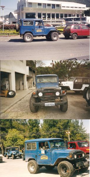

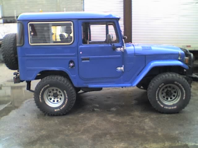

    Pelos idos de 1997 comecei a busca pelo que seria o meu 1o. 4x4 e após muito esforço($) e dedicação, consegui encontram em 1999 a minha guerreira...pela qual me apaixonei e vivemos intensamente por estes mais de 10anos juntos...sim isso é casamento
    E a eleita foi ma Toyota Bandeirante curta teto de aço ano 1985.8-)
    Na época(foto 1) ela estava toda original meio judiada de lata e a pintura estava bem caida, mas a mecanica estava a toda prova...e eu tive sorte, pois meu conhecimento em termos de Band e 4x4 era bem pequeno...mas a vontade era grande.
    Após fechado o negócio decidi quais seriam os 1os upgrades que faria no carro, mesmo antes de ele ir para casa, e foram eles: um jogo de rodas mangels daytona 15x8(me lembro como se fosse hoje, custavam R$60 cada novas na caixa...isso na época), um jogo de BF GoodRich 33" Mud(que eram top 10 anos atras e custavam uma fortuna, R$320 cada...depois dizem que não há inflação) e um kit de freio a disco original para a dianteira. Estes foram os upgrades que fiz com a grana que "sobrou" do que tinha disponivel para compra-la, e busquei funcionalidade, segurança e um pouco de estética para aquela Band com visual de gosto duvidoso.
    E com esta configuração rodamos muito, muito mesmo, mais de 200mil km entre 1999 e 2004 época em que a BandCruiser ainda era meu unico carro.

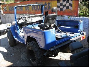

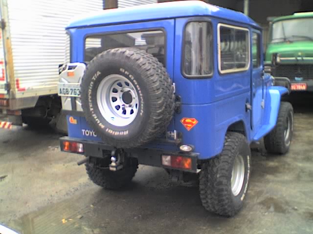

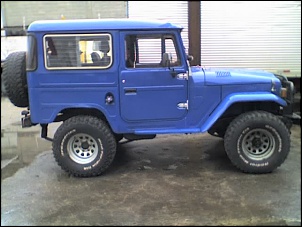

    No final de 2004 ela recebeu sua primeira reforma de lataria e recebeu algumas perfumarias como(foto2 e 3): parachoques traseiro, quebra-mato, suporte de estepe e galão, engate, banco traseiro;dianteiro em couro e um belo e necessário upgrade: direção hidraulica original Toyota.

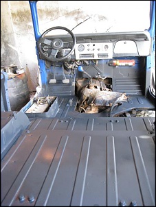

    Até que em 2007/2008(foto 4 e 5) vieram: turbo+intercooler, snorkel, guincho mecânico, relação de dif alongada para uso misto(trilha e viagens) e novo visual na dianteira(sem quebra-mato)

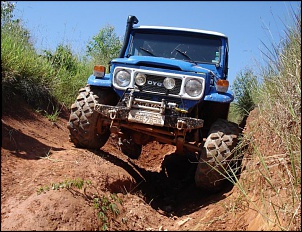

    Por fim em 2009(foto 6 e 7) a BandCruiser ganhou uma pintura de teto nova + um retrabalho nas caixas de rodas traseiras para acomodar melhor um segundo jogo de pneus e rodas, estes 100%offroad com excelentes pneus 3K NewFrederico 33" em carcaças Pirelli Scorpion que novos chegavam perto de 34,5"...fizemos algumas trilhas, viagens e a BandCruiser estava em ótima forma nesta época...pois já havia 2 anos e meio que a Band não era mais o meu unico carro e pode assumir uma vocação mais trilheira e ficar com a manutenção 110% em dia!!!

    Para finalizar as fotos 6 e 7!
    Para quem não conhece a BandCruiser rodando(ainda na versão antiga até 2009) segue link do youtube onde pode-se encontrar, entre outros videos de Band, vários da danada em ação: http://www.youtube.com/user/GuigaToy...14/3rVbxWAX4yo

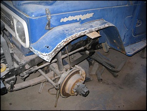

    Os motivos que levaram a esta reforma foram diversos...mas o principal culpado, foi o tão famoso "JAQUE"....jaque iamos desmontar para pintar...por que não:
    1 - Alterar e retrabalhar as caixas de rodas traseiras para acomodar os 37"
    2 - Retrabalhar paralamas dianteiros(mais largos e mais abertos) por causa das novas bolachas 37"
    3 - Remover a bateria debaixo do banco para um novo compartimento
    4 - Alterar a porta traseira para um modelo bi-partido que possibilitasse remover mais facilmente a capota de aço
    5 - Instalar o guincho traseiro
    6 - Refazer toda a vedação do assoalho e tampa do cambio
    7 - Reformar todo o revestimento termo acustico do capo e cofre do motor.
    E tudo começou assim....desmontagem, primeiro trabalho no assoalho...e os primeiros recortes nas caixas de rodas e paralamas
    Miniaturas de Anexos Miniaturas de Anexos BandCruiser - Toyota 85"-img_1237.jpg   BandCruiser - Toyota 85"-img_1386.jpg   BandCruiser - Toyota 85"-img_2637.jpg   BandCruiser - Toyota 85"-img_3059.jpg   BandCruiser - Toyota 85"-img_3061.jpg

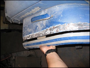

    Continuando com os recortes e soldas...
    Olhando o estado da Band antes da reforma e agora após as "intervenções cirurgicas" começa a dar um certo medo e duvida quanto ao resultado final...mas vamos nessa!
