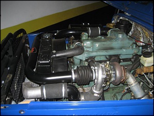

    Motor
    Falando no motor, olha ele aí!
    OM314 Turbo Intercooler com coletor de escape tubular dimensionado e escape de 2,5" pol.
    O intercooler é do caminhão VW 8-150 e turbina masterpower apl240 .42/.48

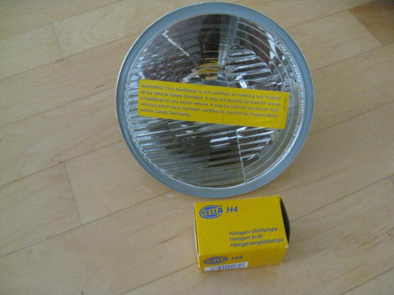

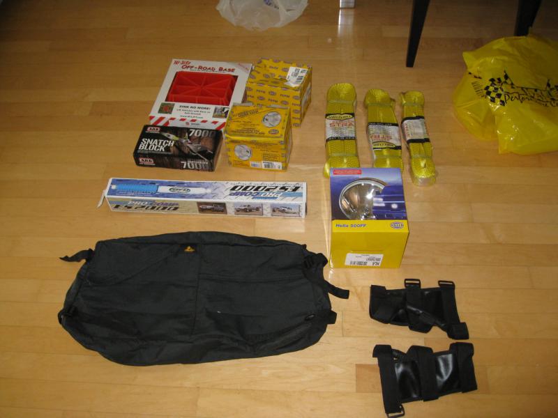

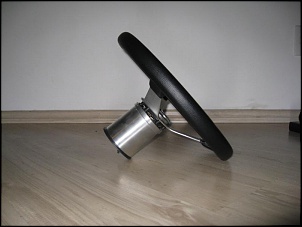

    Segue tb fotos dos presentinhos(volante, cubo, faróis, patesca, amortecedor de direção, base para o hilift, bolsa bestop para a gaiola, pqp para a gaiola) que BandCruiser ganhou...no ano passado e ainda não usou

    Então..."jaque" estavamos fazendo algumas mudanças...pq não acrescentar algumas frescuras como usar todos os logos originais das Toyota Land Cruiser FJ40??
    Segue anexo foto dos bichinhos....putz que ciume tenho dessas peças...vieram dos EUA na minha bagagem de mão e quase foram confiscadas por um policial de aeroporto(Raio X) americano, por serem de metal e ponteagudas...mas bati um papo expliquei que era para uma restauração de carro "antigo" e o gente boa felizmente entendeu, me liberou e até desejou sucesso na empreitada
    Mas essas o meca não vai nem ver eu mesmo vou instalar
    Ps.: Notem as caixinhas vermelhas...Toyota Genuine Parts
    Abrs
