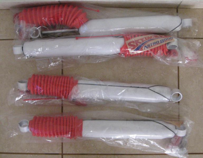

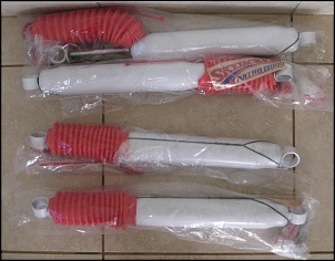

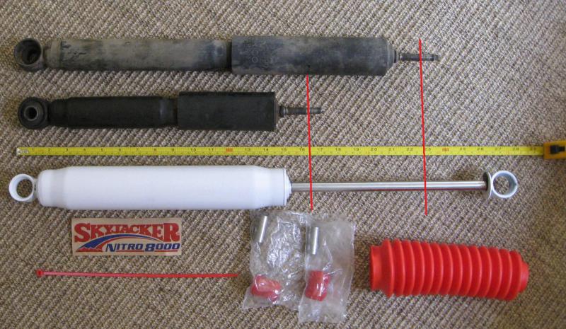

    Trago aqui os amortecedores Skyjacker Nitro que serão instalados e somente para efeito de comparação ao lado dos originais da Hilux SW4(diant e traseiro).
    Na Band os 4 Skyjacker serão do mesmo tamanho e na dianteira terei que prolongar em 8cm ou 10cm a torre dos amortecedores dianteiros para que sirvam...pois perto dos originais da Band eles são muito maiores e fazerm os originais parecerem uma pernas de garça
    Estou tentando achar a torre ideal em desmanches de caminhão, pois vi esta adaptação em um forum gringo...do contrário partiremos para fazer uma customizada.
    Quero muito testar estes amortecedores que seão heavy duty e tem fama de serem bem "duros/firmes" e acredito que deva casar bem com o peso da Band e seus quilinhos a a mais(guinchos, estepe 37", gaiola interna...etc)
    Acredito que com estes amortecedores e jumelos articulados teremos um curso de suspensão razoável, considerando que não alteramos a posição ou tamanho das molas
    Ps1.: Todos os amortecedores da foto estão totalmente abertos.

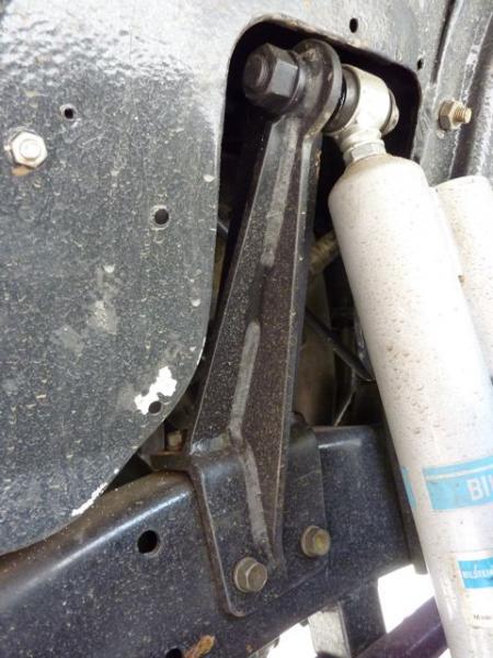

    Alongadores dos amortecedores.

    Guiga
    Essa foto ai é a Band do nosso amigo Valeriano.
    E se não me engano, o Elmestizo foi o responsavel pela observação do alongador do amortecedor.
    Rsrssrsr todos os creditos foram validados, eu só fiz me lembrar que ja tinha lido algo aqui no forum.

    Canzilão,
    nesta foto a adaptação serve para alongar o amortecedor que devia ter ficado curto após o arqueamento e adição de 1 mola.
    No meu caso temos o contrário, o comprimento do amortecedor sobra e preciso reposicionar(alongar) a torre na dianteira(parte onde se fixa a parte superior do amortecedor) e na traseira preciso subir e angular um pouco o ponto de fixação superior do amortecedor para caber tb.
    Se fosse partir para SPOA serviriam direitinho...mas estou gostando da possibilidade de manter o CG mais baixo sem SPOA e com um curso de suspa aceitável...digo maior que o original.
    Abrs

    beleza então, é que eu não havia mentalizado aqui que os Skyjacker são maiores.

    Estranho esse alongamento.. não faria em um carro meu isso.. achei até perigoso..
    Eu tb acho MaGao, inclusive pelo que li o amigo Valeriano dono desta Band está usando esta solução de forma temporária.
