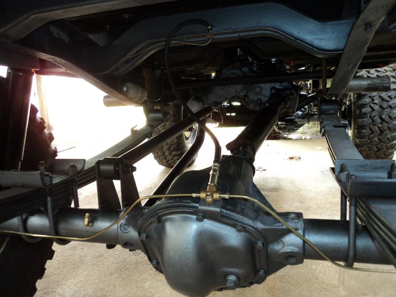

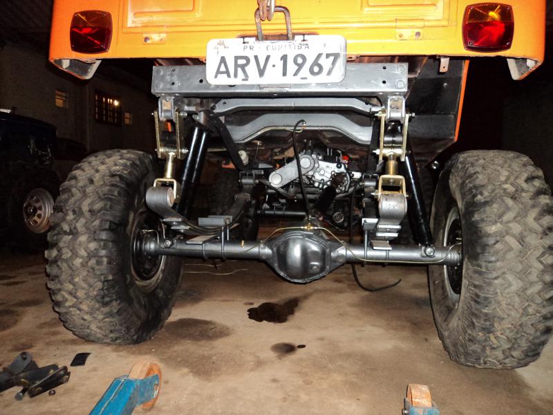

    Fala Fabiano!!!
    A foram adicionadas somente 1 mola em cada feixe(que tinham apenas 4 molas antes) + 1 meia mola em cada para prevenir o tal axle warp.
    Concordo com vc, o ideal é voltar para as 4 molas originais e adicionar a barra(anti wrap), assim suspa ficará mais macia, flexivel e com melhor curso! Mas isso só quando voltar da expedição, quando a suspa finalmente receberá os amortecedores maiores(guardados ha mais de 1 ano na garagem) e tb o jumelo revolver na traseira!
    Assim que a barra chegar, vamos instalar e retirar as 1/2 molas e viajarei somente com a mola inferior que foi adicionada por conta do peso extra, ai é só alegria!
    Abração

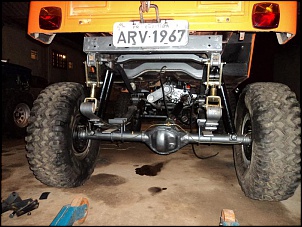

    GUIGA ela vai usar jumelos articulados e amortecedores maiores dos que estao ai em breve é......?
    Bom me avisar pois as coisas funcionam de forma bem diferente quando possuem estes itens .......
    Voltemos a prancheta entao ,ja que em breve te´ra novo curso.......
    Bom de qualquer forma vou lhe mandar ela com regulagens (MODELO 2011 já).....
    Ai vç acha "o ponto" que vou te mandar junto da encomenda num esqueminha e regula ela de acordo com o que vou lhe passar por "MP"
    ps: este ponto é a diferença entre quebrar ou nao quebrar este acessório,ok

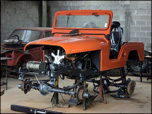

    aq tem um PROTÓTIPO que fiz pro CJ -5 "FANTA",com laminas da BLAZER + REVOLVERS em eixos DANA 44 rural e 35".........
    Miniaturas de Anexos Miniaturas de Anexos BandCruiser - Toyota 85"-dsc01419.jpg   BandCruiser - Toyota 85"-dsc01420.jpg   BandCruiser - Toyota 85"-dsc01374.jpg   BandCruiser - Toyota 85"-dsc01305.jpg

    Citação Postado originalmente por fabiano carraro Ver Post

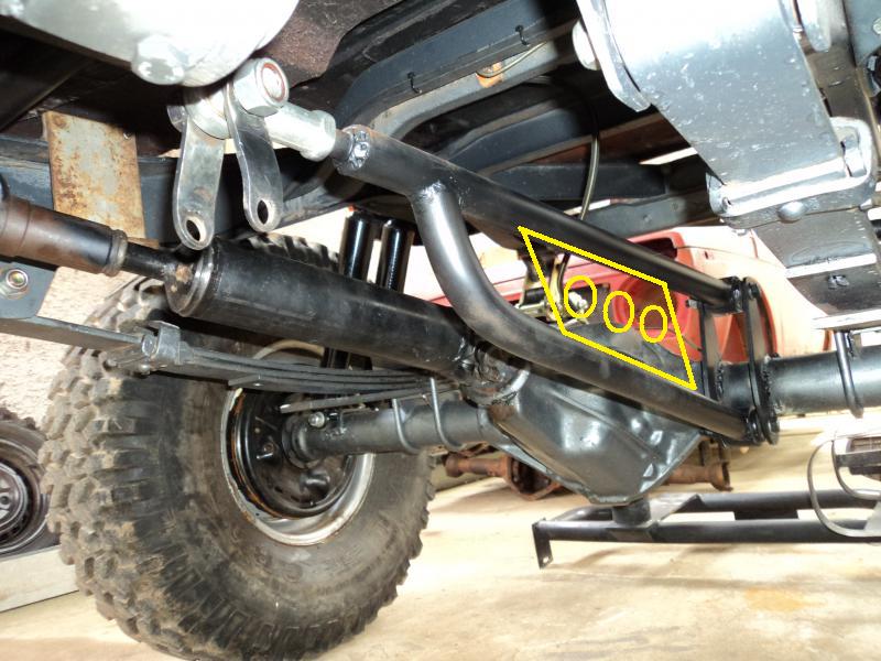

    Fala Carraro!!!
    Valeu pelas fotos, bem bacana o projeto!!!
    Sim, em breve a Band receberá os amortecedores maiores(diant e tras) e os jumelos revolveres na traseira...ai sim teremos algum curso de suspa para poder chamar de bom ou honesto em um carro spUa
    Estou ansioso para a chegada do brinquedo, para montarmos e já testarmos!!!

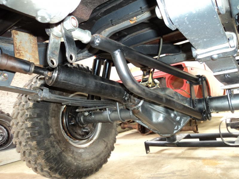

    Uma dúvida sobre a barra...e desculpe se estiver falando bobagem pois não sei a especificação dos tubos, mas não seria necessário um reforço estrutural entre os tubos para torna-los mais resistentes a torções,esforços e impactos diversos? Fiz um exemplo bem tosco na foto que vc postou para ilustrar(tentei desenhar o que seria uma chapa soldada entre os tubos e os furos são para aliviar peso)
    Abração

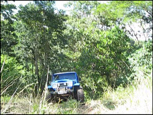

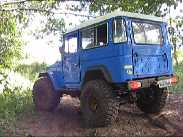

    Teste

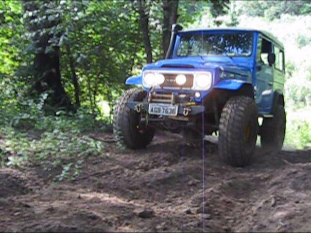

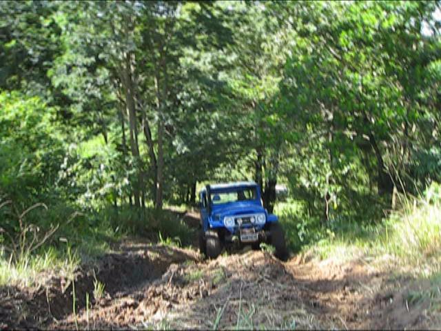

    Amigos,

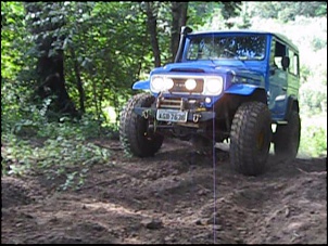

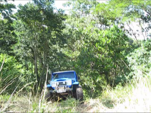

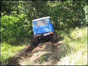

    neste sabado saimos para um pequeno teste em uma trilha próxima aqui da cidade. Testamos: principalmente os bloqueios.
    Correu tudo bem nos testes e os bloqueios funcionaram perfeitamente...o Kaiser dianteiro surpreendeu por trabalhar "quietinho" ao ponto de se esquecer que tinha bloqueio e o Macrotorque traseiro...um show a parte, é muito bom poder selecionar e bloquear quando precisa!
    O restante foi OK e o carro está muito equilibrado, vou postar um video(que não faz jus as reais inclinações do morro). A Band com uma tocada suave em primeirinha reduzida sem quase acelerar subiu varias vezes com facilidade e com saúde sobrando!
    No final já no asfalto, voltando para casa...sofri com um erro crasso e mirim...como a trilha era perto eu achava ter combustivel no tanque(pois o marcador está desligado...sera ligado amanhã)...não deu outra...pane seca...1a. vez que não quis abastecer antes de ir para trilha...sempre fui de tanque cheio independente de onde fosse...quebrei minha regra e quase quebrei a cara....este foi o unico perrengue! HEHEEHE
    Segue algumas fotos!
    Abrs

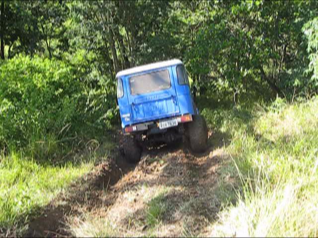

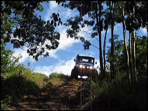

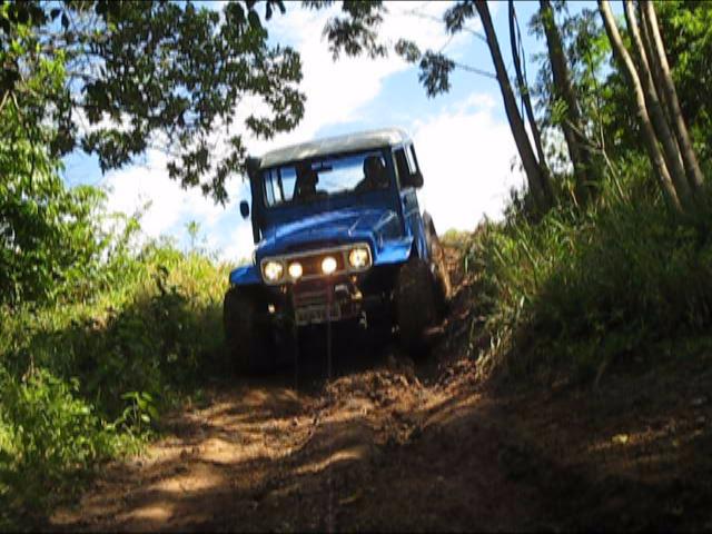

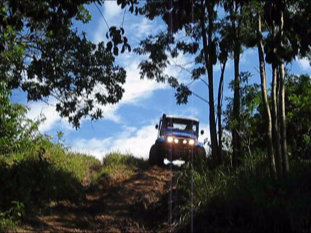

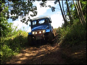

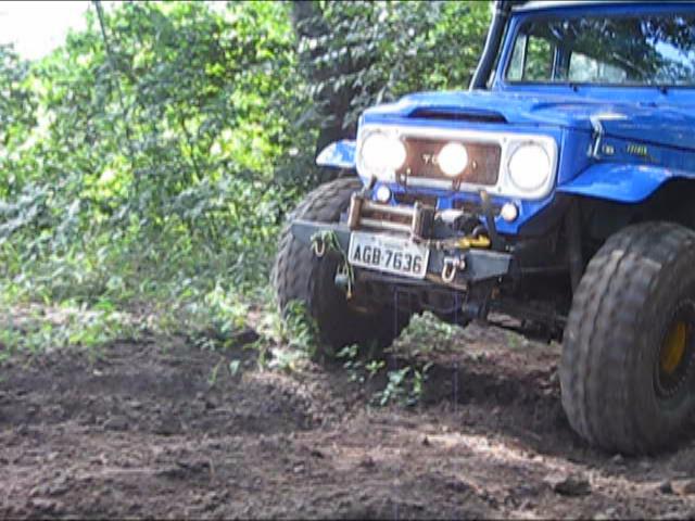

    Mais algumas e o video!
    Mais algumas e o video:
    [ame]http://www.youtube.com/watch?v=D7fPw5Q7Wyg[/ame]
    Abrs
    Miniaturas de Anexos Miniaturas de Anexos BandCruiser - Toyota 85"-mvi_40300002619.jpg   BandCruiser - Toyota 85"-mvi_40310000460.jpg   BandCruiser - Toyota 85"-mvi_40350001173.jpg

    Que tranqüilidade da azulona subindo a ladeira, TÁ SOBRANDO MOTOR!!!!!! Gostei!
