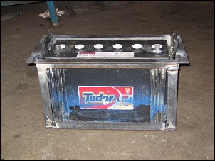

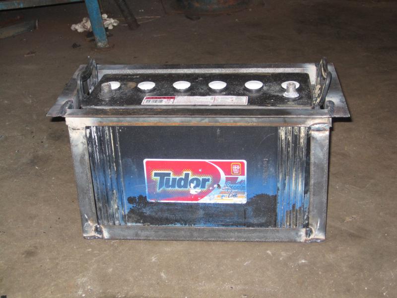

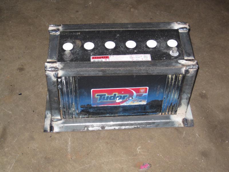

    Bom dia Amigos,
    a novela da caixa de baterias está próxima do fim...a nova caixa já está pronta e faltam somente os acabamentos e pintura...e por ultimo estamos finalizando e discutindo a forma de fixação na traseira da Band.

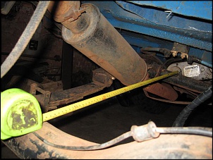

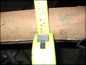

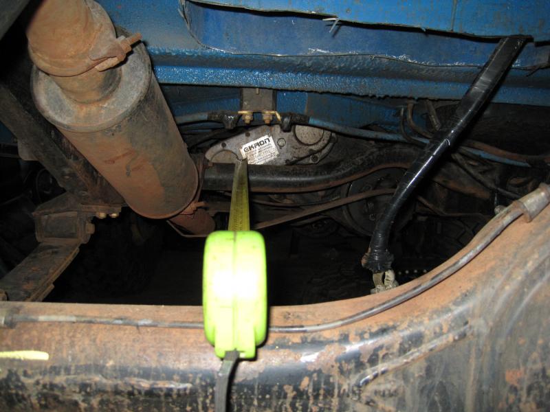

    Segue algumas fotos da caixa e mais algumas da parte inferior para o Fabiano Carraro dar uma estudada e ver medidas(são 80cm do eixo até a travessa, se precisar de mais me avisa)....uma T-bar vem por ai
    Abrs

    Só mais uma idéia de fixação , se vc soldar dois GONZOS no mesmo sentido de um lado deste suporte da bateria como se fosse a dobradiça sendo que faria um mais curto do que o outro para facilitar encaixar um lado primeiro e depois o outro , O SUPORTE SAIRIA COM FACILIDADE SEM TER QUE INCLINAR A BATERIA , e do outro lado do suporte vc soldaria dois parafusos ( onde for fixar o outro lado ) em cada canto do suporte para parafusar UMA BORBOLETA PARRUDA por cima de uma orelha FIXA NO CHASSI ( ou uma barra de fixação ) com um furo onde vai passar o parafuso soldado no suporte , fixando assim o suporte do outro lado , assim evitaria o uso de chave . Assim esta pronto , com as duas borboletas fixando um lado , o outro não sairia da posição e para retirar a bateria , PODERIA USAR O MACACO POR BAIXO PARA VC NÃO TER QUE FAZER FORÇA , retiraria as duas borboletas , moveria o suporte para o lado até sair do encaixe dos GONZOS e arrearia o macaco e pronto , para recolocar , faria a mesma coisa no sentido inverso .
    Não sei se me fiz entender e se irá ficar prático , mas que vai ficar confortável ísto vai , sem fazer força .
    Outra idéia seria em fazer um sistema de corrente igual aos estepes das picapes novas , usando uma manivela para abaixar e levantar o estepe , pq não abaixar e levantar a bateria com o suporte ? .
    Nestas duas opções vc não teria que inclinar a bateria .
    ABRAÇÃO , e fique com mais esta minha elocubração .

    Valeu Dr. Guilherme!
    Dicas anotadas e acho que vamos utiliza-la em partes...acho que até amanhã teremos a fixação definida...hoje a diferença de idéias de fixação quase saiu faisca la na oficina...no bom sentido claro.
    Em breve novidades!
    Abrs

    mó responsa heim guiga.....assim que eu conseguir "mergulhar" até as ferramentas,construo sua wrapssssss....
    mas me diz uma coisinha antes ....esta foto da caixa da batera vai ficar muito mais baixa???nao vai pegar na barra nao.

    Fala Fabiano!!!
    A Band é spUa sim. A bateria não vai ficar entre o eixo traseiro e o cambio, e sim atrás do eixo traseiro, entre este o guincho traseiro...onde originalmente fica o estepe das Band.
    Já respondo sua MP sobre a Wrap bar

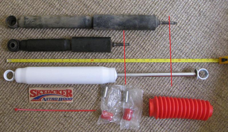

    vc lembra quanto pagou nos amortecedores? e qual o tamanho deles abertos e fechados? to com problema nos amortecedores traseiros...

    Os amortecedores eu trouxe na mala em 2009 e sairam por 35USD cada...isso é muito barato lá fora...mas se fosse aqui custaria o mesmo que os procomp e rancho 5000.
    Segue foto do bichos:
    Eles tem aprox.: 16" fechados e 27" abertos
    * só para efeito de comparativo, na foto estão os amortecedores da Hilux SW4 2.8, totalmente abertos dianteiro(menor) e traseiro(maior)
    Agora se quer os originais da Band, vc consegue encontrar Cofap na faixa de R$85 a R$100 cada...eu acho
    Qual amortecedor pretende usar?
