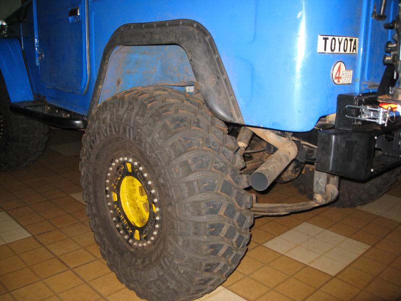

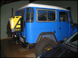

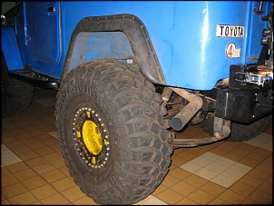

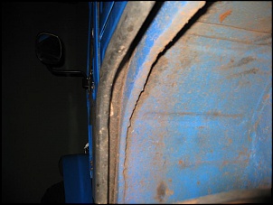

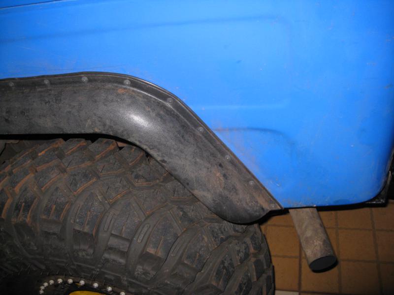

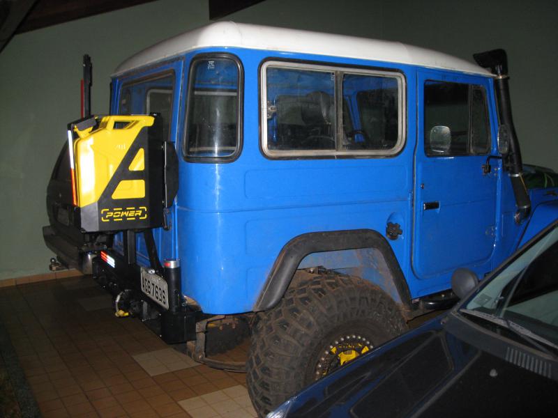

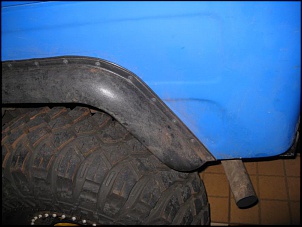

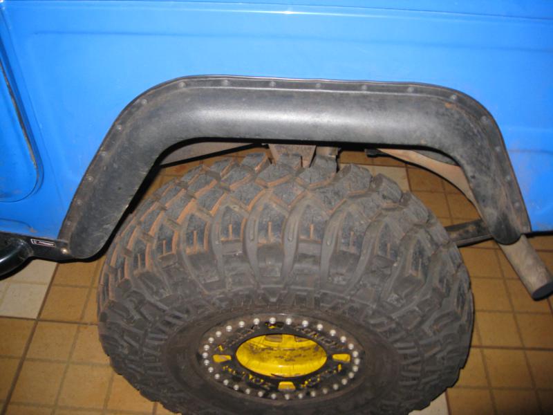

    Bushwacker
    Fala Fabiano!
    Conforme o Serjão informou a Expedição terá início em 28/03, partindo de Marabá-PA
    Quanto aos Bushwacker, segue abaixo algumas fotos...desculpe pela sujeira mas não tinha fotos deles limpos...
    Qualquer duvida me avise!
    Abrs

    Alargadores
    Guiga esses alargadores são do mesmo fornecedor do Cesar machado??
    Ele se prontificou a trazer um conjunto pra mim do rio, mais esses dias aqui a avição ta parada dai o caixa ficou fraco.
    Abraço garoto.

    Citação Postado originalmente por canzilao Ver Post
    Abraço garoto.
    E ai Elgen!
    Esses alargadores são gringos e trouxe na "mala" em uma viagem que fiz à terra do Tio Sam...e foi uma verdadeira odisséia para conseguir uma mala que abrigasse os danados...mas valeu a pena
