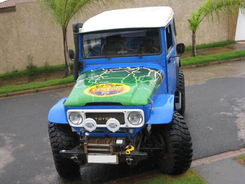

    Carnaval....
    O Carnaval chegou e a Band já vestiu seu abadá para a encarar a Transamazonica!!!
    Abrs

  • #732
    Usuário Avatar de canzilao
    10/07/2010
    Goiânia/GO
    1,099
    Guiga
    Cara essa Band é duka...
    Como sabemos oque foi feito nela pra chegar nesse estagio, podemos encher a boca pra falar do serviço que vc fez, e que ficou realmente um espetaculo.
    Essa nao vai fazer feio na transamazonica.
    Arrasa meu amigo.
