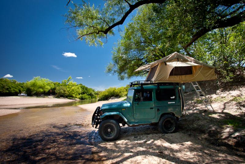

    Olá Guiga,
    a foto que você deve ter visto da barraca, foi uma tirada em Torres com o celular...
    Chegando no Uruguai, acampamos ao lado do Rio Yaguarón...
    Essa foto ficou melhor que a do celular... hehehe
    Segue ai pra inspiração...
    Podíamos pensar para esse ano um ANT (Acampamento Nacional de Toyoteiros)... hehe
    Juntar a turma dos acamps...
    Maik

    É uma boa idéia Maik!
    Ah, parabéns pela viagem e registro fotográfico!
    Abrs
