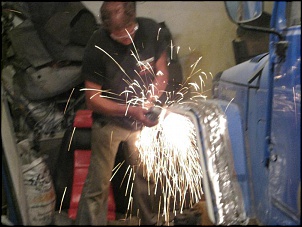

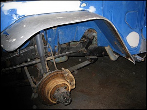

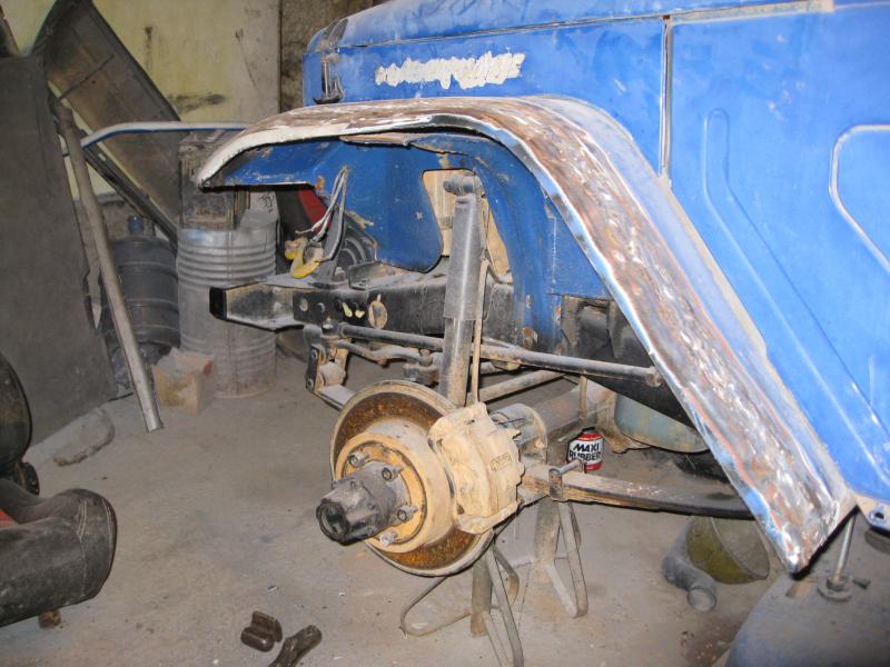

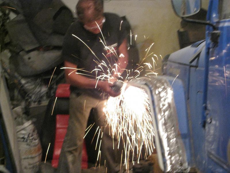

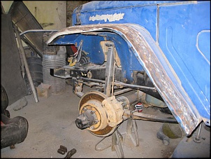

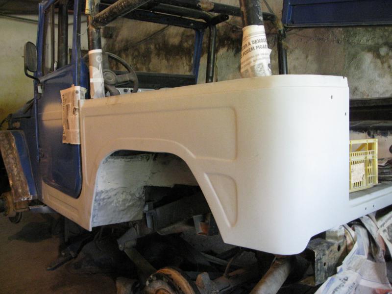

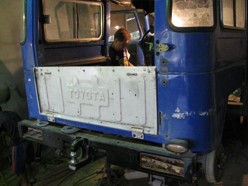

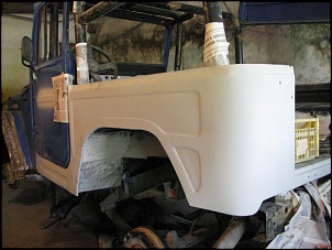

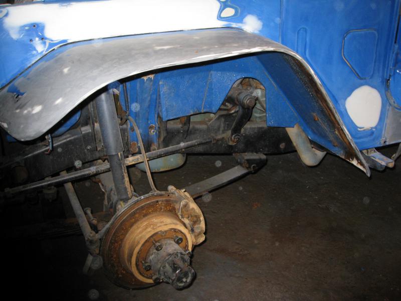

    Opa, vamos lá voltando a reforma trago mais algumas fotos dos trabalhos de funilaria.
    As caixas de rodas subiram tb internamente além dos recortes externos e a estamparia da lata foi refeita para manter a harmonia das linhas.
    No paralamas dianteiro fizemos a dobra das extremidades com um fio de metal soldado internamente para garantir a resistencia da peça.
    E já que o Lucas tocou no assunto, segue foto do primeiro teste com a tampa traseira importada de Minas!
    Abrs

    Pô Guiga bacana o trampo, vai modificar a suspenção para colocar os pneus maiores? parabéns pela iniciativa!
    Abs..

    Opa!
    * Glauco, a suspensão não será alterada por enquanto pois com as mudanças na lataria os 37" couberam perfeitamente, somente adicionarei jumelos articulados mas manterei os feixes na posição original. Sei que com spoa fica mais agressiva e com maior curso ...mas com isso vem aumento do centro de gravidade e menor estabilidade!...e também preciso testar antes para decidir o que fazer...afinal faz mais de 1 ano e meio que a danada não roda.
