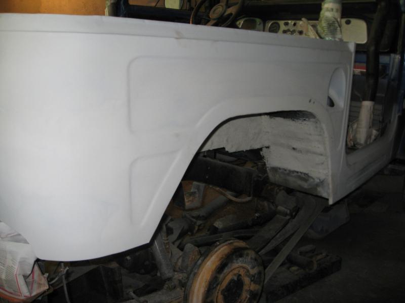

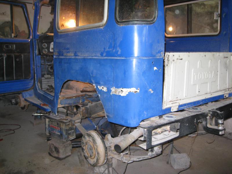

    Começou a montagem!!!
    Segue fotos da carroceria colocada sobre o chassi e a frente posicionada, faltando alinhar as peças e ajustar os calços...
    A foto da traseira já com o guincho posicionado(embutido), notem que os 37" serviram direitinho nas novas caixas de rodas...e isso com a suspa original e calços de carroceria de 1 1/2pol....ou seja 1pol maior que os originais...praticamente um 37" lowrider 8-)
    Está tudo meio empoeirado mas em breve a pintura vai brilhar!!!
    E falando em pintura...tô encucado com a falta de fidelidade a cor da carroceria na foto...pois o azul(Voodoo Blue Toyota) é um azulão bem vivo e forte...não esse azulzinho das fotos! Assim que a Band estiver pronta vou providenciar fotos com a luz e máquina adequadas para captar a cor verdadeira hehehe

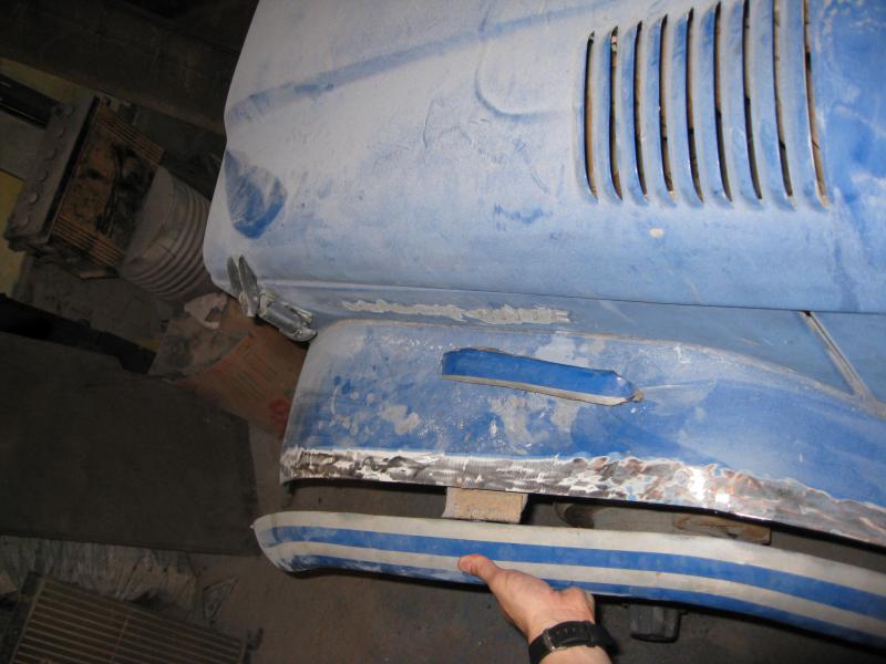

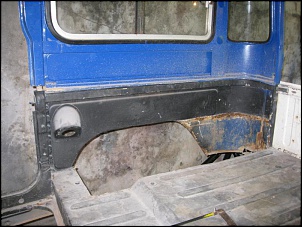

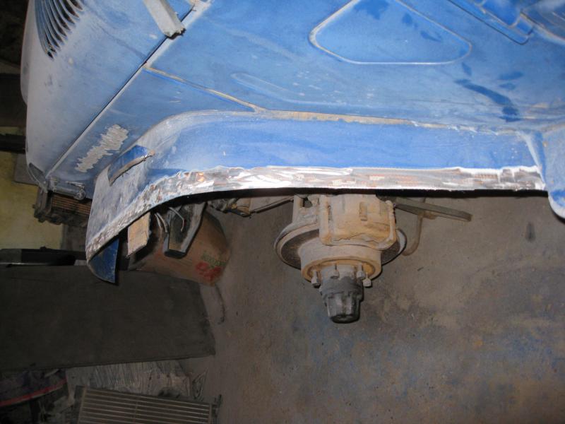

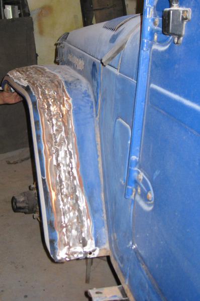

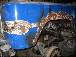

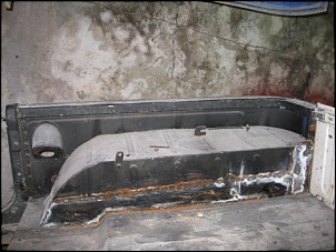

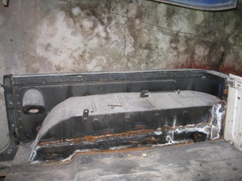

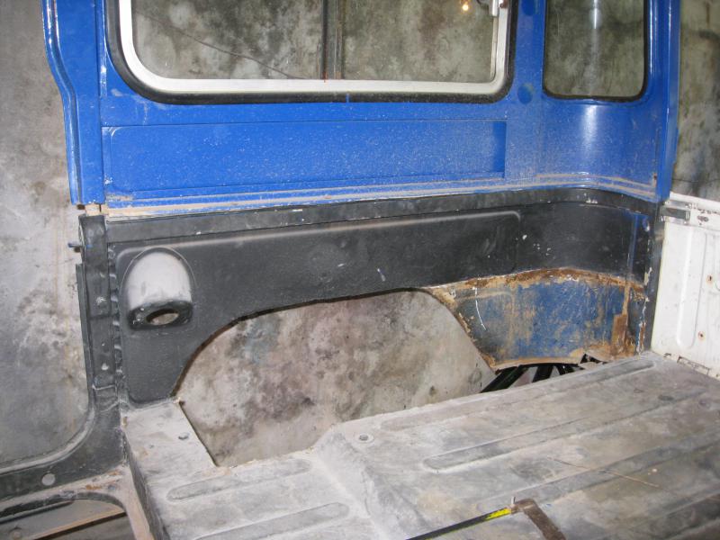

    O trabalho não é tão simples...mas e tiver um bom profissional fica bem mais fácil! Vendo as fotos do inicio do tópico com os recortes e soldas para todo lado eu confesso ter ficado com receio de não ficar bom no final pois a intervenção foi braba.
    Na prática as caixas de rodas dão muito mais trabalho que alargar os paralamas, pois alem de cortar a parte externa(paralamas traseiro), tivemos que soltar toda a caixa de rodas por dentro, reposicionar(soldar mais pra cima), alargar(fotos abaixo) e por fim refazer a estampa na lataria(externa) ... esta etapa foi a mais demorada.

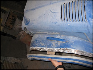

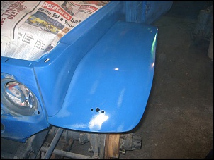

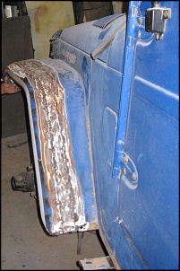

    Ja os paralamas dianterios são mais simples, foram recortados(foto) depois foi re-soldada a parte cortada com uma chapa de aprox 7cm no meio para deixa-lo mais largo e no final recortamos novamente as bordas dos paralamas para deixá-lo mais aberto o com maior espaço para os pneus.
    Ainda sobre o paralamas dianteiro este trabalho pode ser mais facilmente feito com fibra ou uma outra solução que gosto muito(show de bola): com tubos e chapas...segue link(forum gringo IH8MUD, vale fuçar o tópico inteiro): http://forum.ih8mud.com/40-55-series...uildup-13.html

    Miniaturas de Anexos Miniaturas de Anexos BandCruiser - Toyota 85"-img_3067.jpg   BandCruiser - Toyota 85"-img_2640.jpg   BandCruiser - Toyota 85"-img_2639.jpg   BandCruiser - Toyota 85"-img_3068.jpg   BandCruiser - Toyota 85"-img_3128.jpg

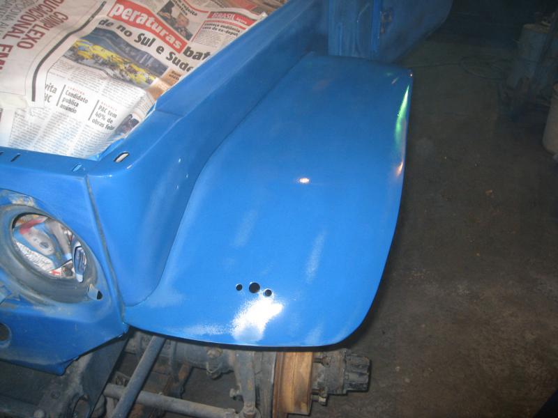

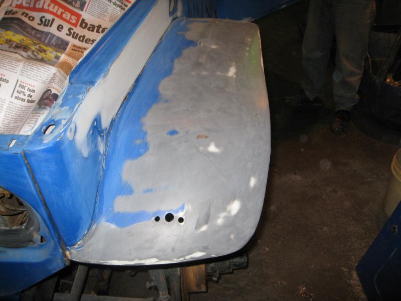

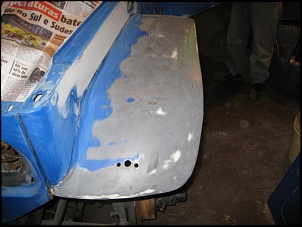

    Glauco aqui mais fotos da dianteira passo a passo para melhor ilustrar
    E no post abaixo uma sugestão mais simples de recorte inspirada nas LC FJ40 que não possuem a mesma estamparia na lata que as Band.
    Com isso se preferir somente recortar a traseira e não ligar muito para detalhes a solução pode ser esta recortar, dar acabamento na lata e finalizar com um alargador(fender)...mas tanto numa situação como em outra a parte interna da caixa de rodas terá que ser reposicionada(soltar e soldar mais acima).
