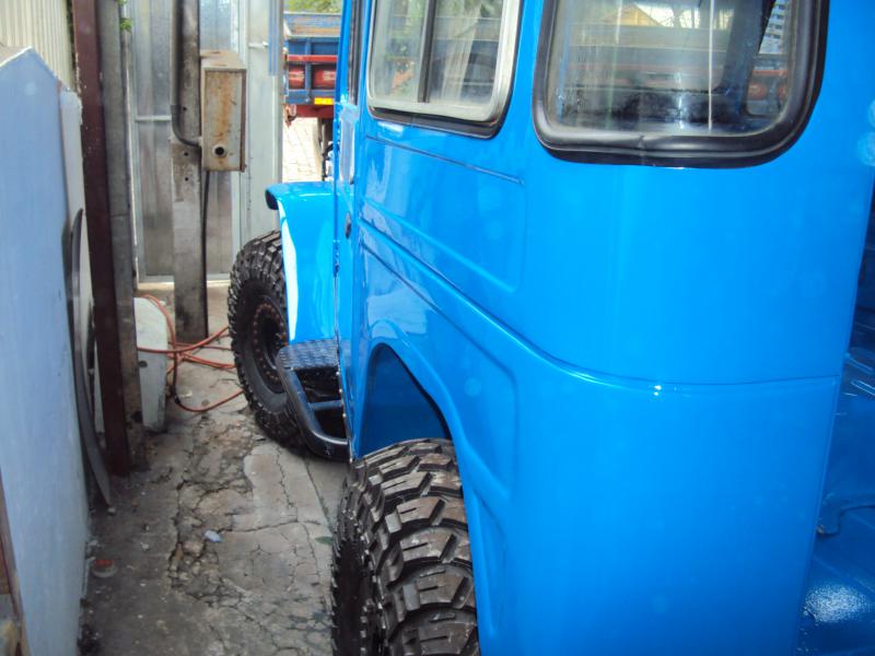

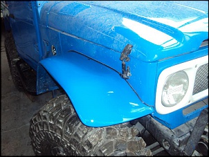

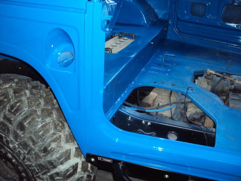

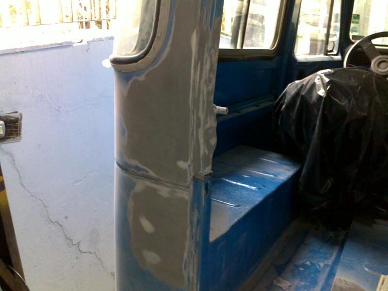

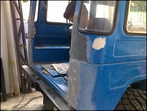

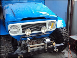

    mais fotos...
    Aproveitando, segue mais algumas fotos.

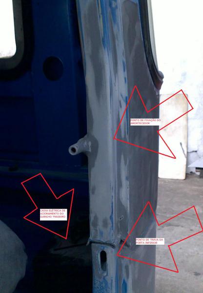

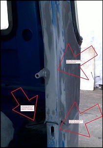

    Na primeira detalhes da fixação do amortecedor da porta superior, o local onde faz a trava da porta inferior e meio escondido a caixa de acionamento elétrico do guincho traseiro que fica sobre a caixa de rodas.
    ...e nas demais fotos...mais do mesmo aguardando a pintura final... só que de outros angulos
    FALTA POUCO para o motor roncar novamente e a danada rodar depois de hibernar durante 2 longos invernos hehehe
    Abrs

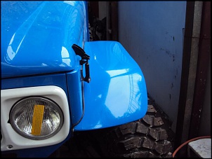

    Guiga, eu achei que tá muito show esta foto (2ª), em que voce pegou o sapatinho dela mostrando a cara de mau!!!
    Vai ficar bom demais, depois de pronta.

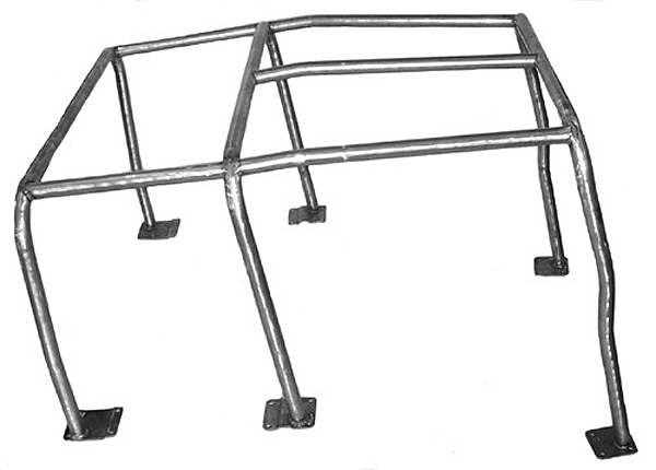

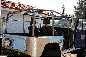

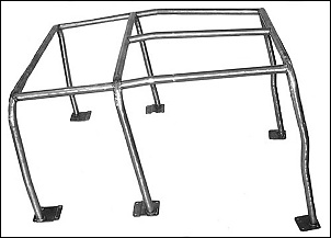

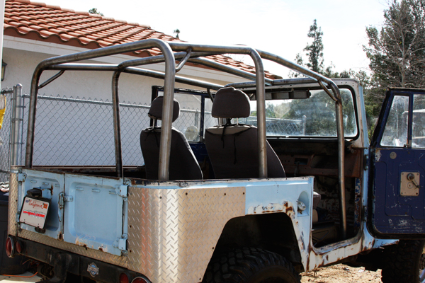

    Vc disse uns posts atrás que depois de finalizada a parte de lataria, iria instalar uma gaiola interna....pergunto:
    Vc já tem o projeto desta gaiola, pontos de fixação, etc?
    Vi no site da man-a-fre uma gaiola que é fixada no assoalho da band, mas achei que ela não aguenta muita carga não, dependendo do capotamento, vai pro espaço. segue fotos.
    Esse é um item que também irei fazer na minha e o tenho como próximo Upgrade.
    Valeu
    Miniaturas de Anexos Miniaturas de Anexos BandCruiser - Toyota 85"-cage-20.jpg   BandCruiser - Toyota 85"-4-plus-roll-cage.jpg
    BandCruiser - Toyota 85" Imagens Anexas BandCruiser - Toyota 85"-cage-16-sm.jpg

    Citação Postado originalmente por fabiano soriano Ver Post
    E aí Guiga, beleza?
    Valeu
    Fala Fabiano, tudo bem?
    Gaiola hardcore "deve" e geralmente é fixada ao chassi.
    No meu caso a gaiola inicialmente não será hardcore e seguirá o esquema de fixação similiar ao do projeto da Man-a-fre das fotos, porém, será feito um reforço com chapa de 15mm por baixo da carroceria nos locais onde a gaiola será fixada.
    Quanto ao desenho, será similar ao das fotos e tenho os dois arcos principais prontos(1o. arco do quadro do parabrisas e 2o. arco atras dos bancos dianteiros) só que sem o ultimo arco próximo a traseira.
    O meu projeto é mais parecido com este aqui: http://www.man-a-fre.com/feature_ite...PLUSRLCAGE.jpg
    Assim que começarmos a montagem da gaiola, acredito que em dezembro, postarei aqui as fotos.

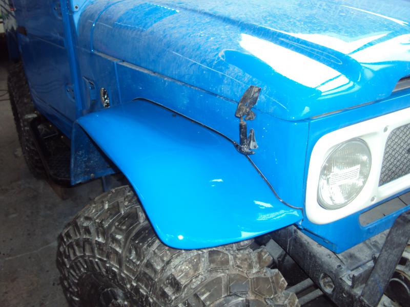

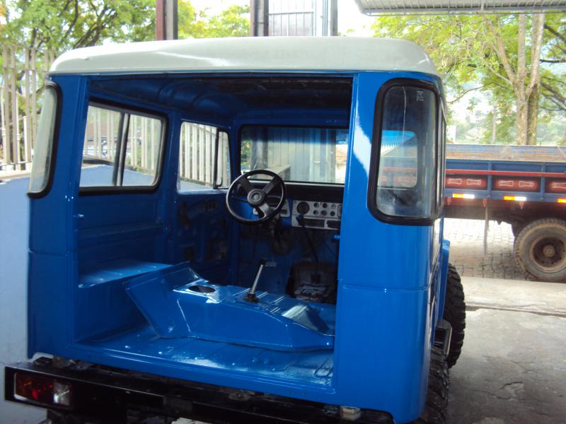

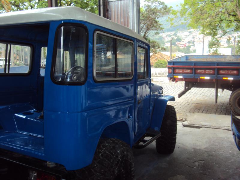

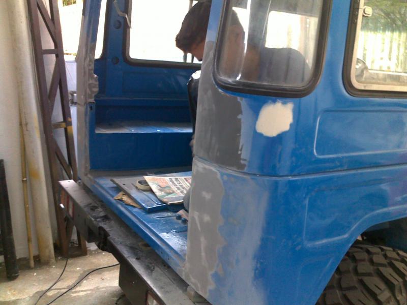

    Até onde a tinta acabou...
    Amigos,
    seguem as ultimas fotos que recebi...até a tinta acabar
    O fim da funilaria está próximo
    Nas fotos: detalhes do assoalho,traseira pintada, paralamas pintados e local do tanque e o resto heheh
    Abrs

    Mais algumas...
    ...já enjoado de fotos nos mesmos angulos...
