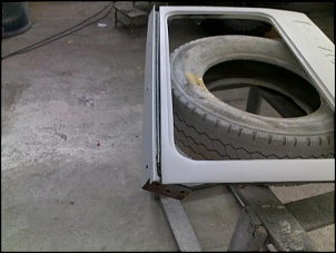

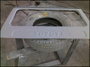

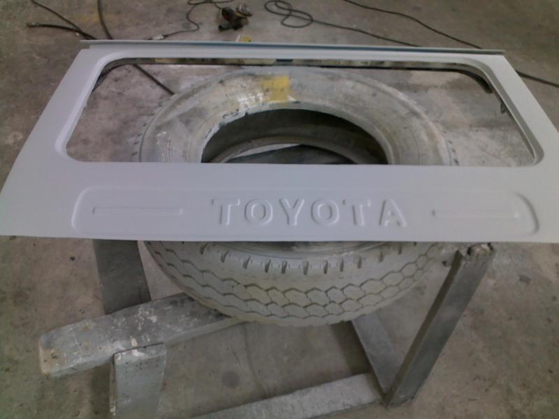

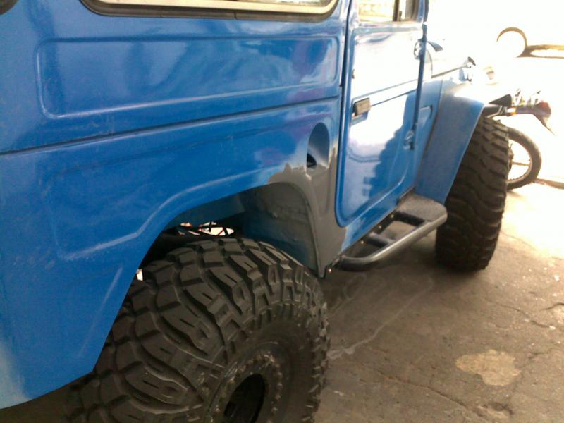

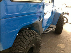

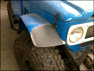

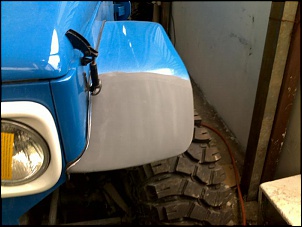

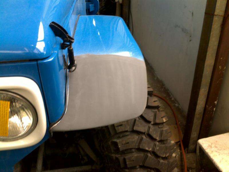

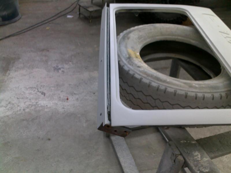

    Enquanto aguardamos novas fotos, sejam do Beltrame ou do meu Tio seguem as ultimas que recebi.
    Temos a preparação final das peças para a ultima pintura(hoje já devem estar pintadas) após a adaptação das portas traseiras e tb dos furos dos piscas no paralamas agora fechados.
    Notem na porta traseira o sistema da dobradiça fixado a travessa do teto(original das capota de aço modernas), fizemos um reforço interno tb na travessa(depois postarei fotos mais detalhadas do sistema)
    Parece mais do mesmo...mas é o que tem pra hoje
    Ps1.: Valeu Elgen novamente pela porta(superior), olha como ficou boa depois de "tratada".
    P2.: Mestre Giovani, ainda não são as fotos oficiais/ideais mas os estribos/rocksliders da PowerOffroad já estão no lugar
    Abrs

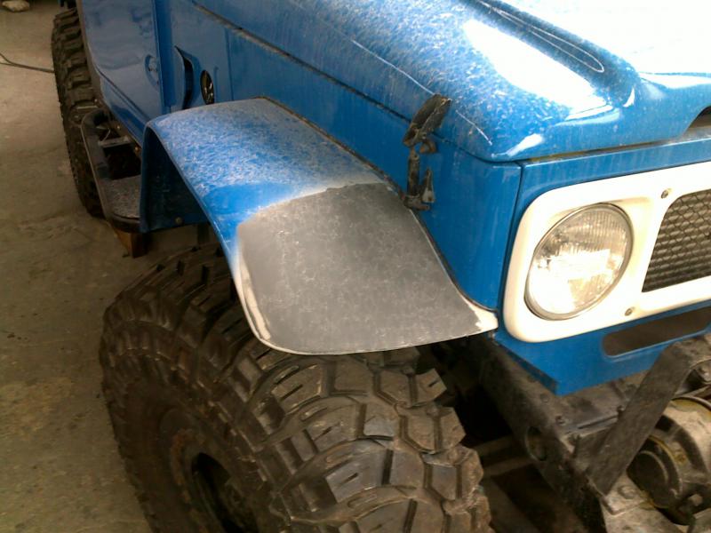

    Citação Postado originalmente por Guiga Tostes Ver Post
    Legal...
    O pára-lama dianteiro vai ficar assim "magrinho"? Não tem medo de dobrar ele num barranco?
    Põe um tubo: http://www.metaltech4x4.com/scott_66...ages/index.htm

    Citação Postado originalmente por Giovani Ver Post
    Legal...
    Fala Dr!!!
    O paralama ficou com o aspecto "magrinho" devido as linhas/abertura e proporção com o pneu, mas está mais forte e reforçado que o original.
    Para teres uma idéia a dobra que foi feita nas laterais após o recorte foi reforçada com fio de aço soldado por dentro(de fora a fora) e a lateral da dobra ficou com quase 15mm em quanto que no paralamas original é só feita a curva na chapa sem reforço.
    Na época da reforma cogitamos os tuburlares, na verdade curto muito a idéia....mas fui convencido a retrabalhar os originais.
    Na verdade o que poderá ser feito no futuro é reforçar estes paralamas com uma estrutura tubular por baixo valeu a dica!!!...mas isso só qdo destruir estes que estão na Band...chega de oficina por enquanto
    Valeu!!!
    Ps.: A galera(eu) tá ansiosa para conhecer o novo suporte/parachoques
    Abras
