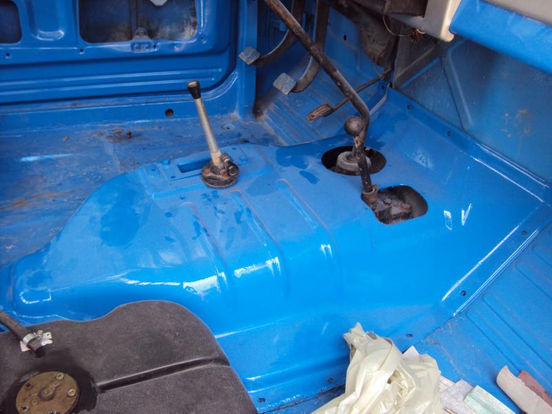

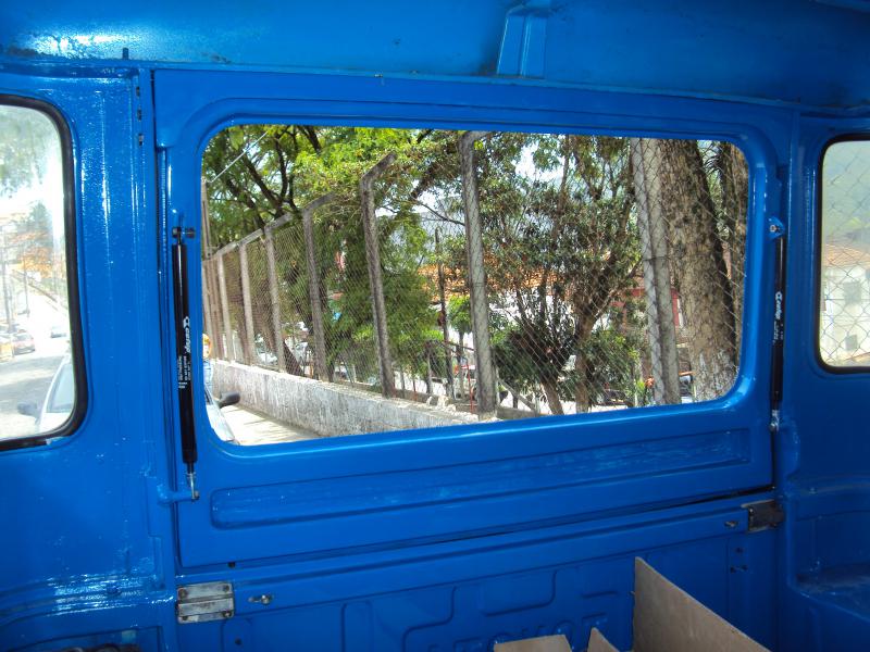

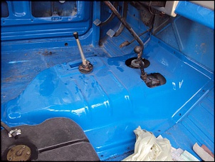

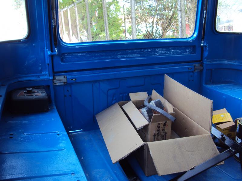

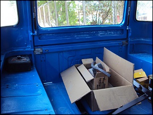

    Segue mais algumas fotos para complementar as da página anterior.
    Nesta temos o acabamento finalizado na instalação dos amortecedores da porta e a caixa de acionamento elétrico do guincho traseiro já posicionada no local definitivo...a tampa do cambio foi o ultimo item a ser pintado...chega de tinta e agora só faltam as coifas!!!

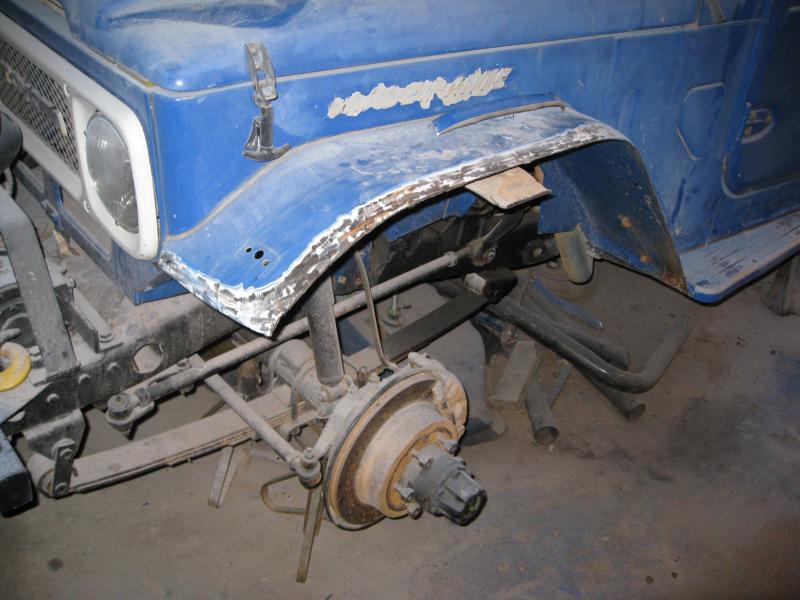

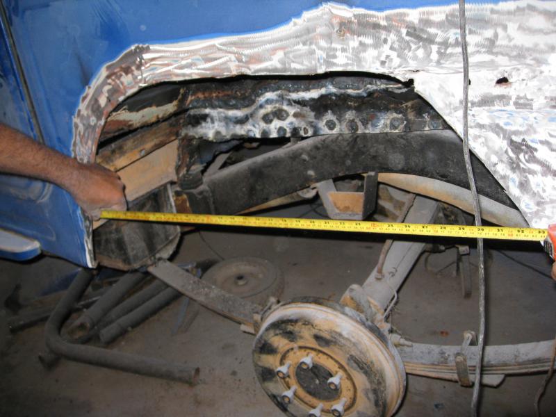

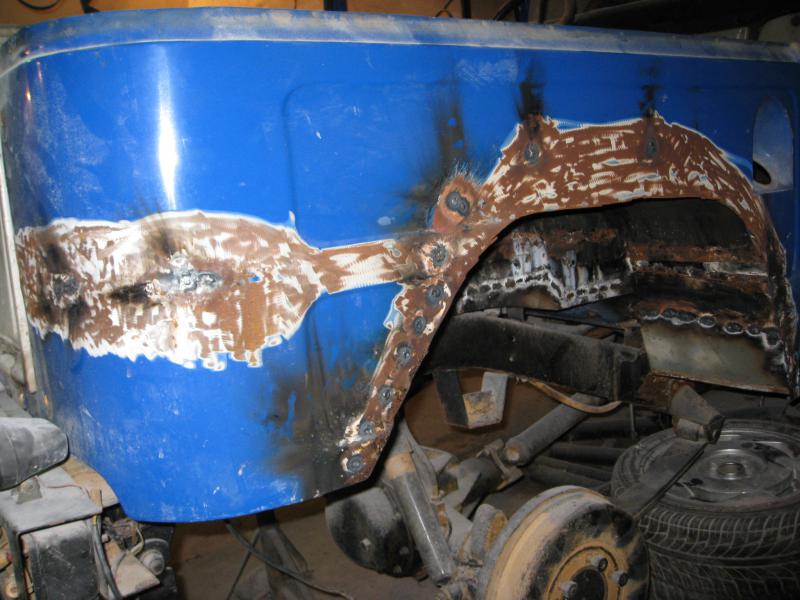

    Quanto aos pneus e para caberem na suspa original...foram feitas algumas "incursões cirurgicas" na lata vide fotos:
    Eu não estou usando espaçadores de roda, são rodas Mangels Daytona 15X8(~15x9 com beadlock)
    Sucesso aí com a Band!
    Abrs

    Amigo Guiga! Todo mundo diz que a LDA dá um folego à mais de final, além de fumaçar menos na baixa. Estou tirando algumas fotos, então quando tiver uma sequência posto aqui.
    Minha dúvida maior não era sobre a lataria, que é basicamente lipoaspiração , mas sim ao disterçar as rodas, trabalho da suspensão...

    Acabei respondendo errado a sua pergunta...desculpe... Com relação ao esterçamento não precisei mudar nada e o caminho esta livre...mas ainda não testei com a suspensão torcendo...por enquanto tudo OK! Com relação ao trabalho da suspa vamos usar jumelos articulados/revolver para ganhar um pouco de curso.
