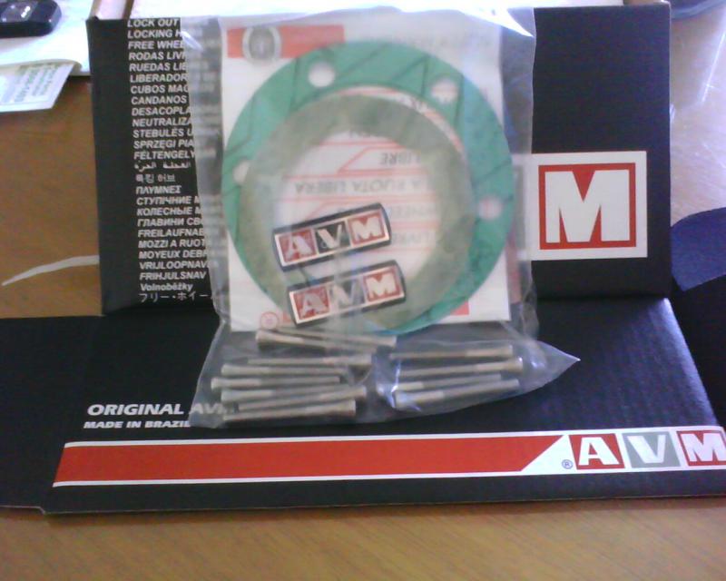

    Como eu havia comentado alguns posts atrás, veio um parafuso completamente banguela na minha roda-livre AVM, enviei reclamação à empresa e esta me respondeu prontamente, propondo-se a enviar um kit completo com novo produto ainda nem lançado pela marca.
    Eis que ontem chega pelos correios a caixa com o referido kit.
    O kit é composto de juntas, plaquetinhas com novo visual e dos 12 parafusos, agora não mais pretos e sim zincados, dando a impressão de serem de melhor material.
    Minhas congratulações e agradecimentos ao pessoal da AVM. Isso mostra que comprometimento com o cliente é sempre fundamental para o sucesso de uma empresa.
    Anexo 367087
    :palmas: :palmas: :palmas: é dessa postura que o mercado de 4x4 está carente, se mais empresas seguirem esse exemplo, acredito que só trarão benefícios econômicos para todos sejam jipeiros ou fornecedores..

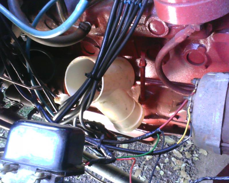

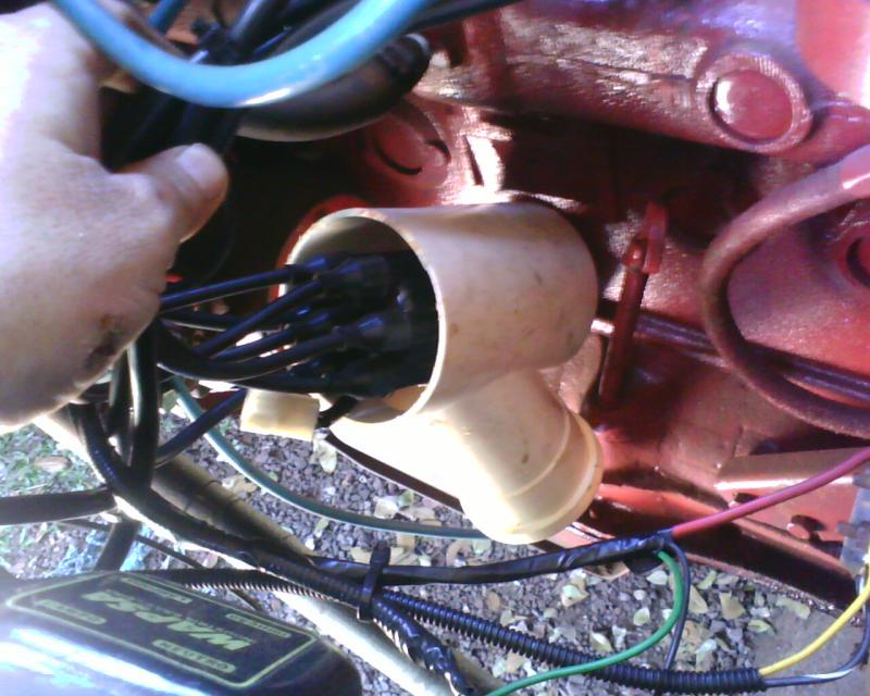

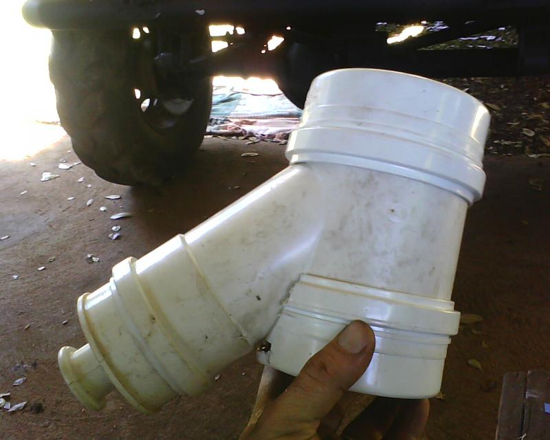

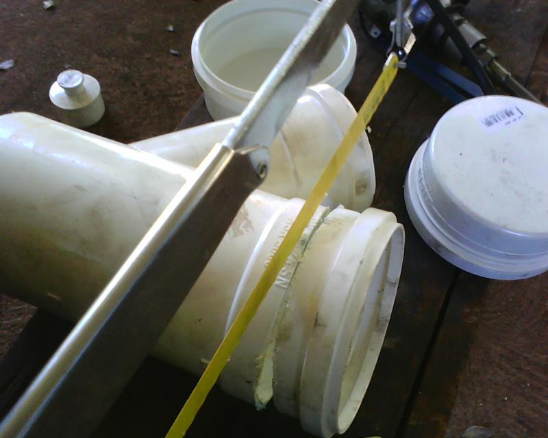

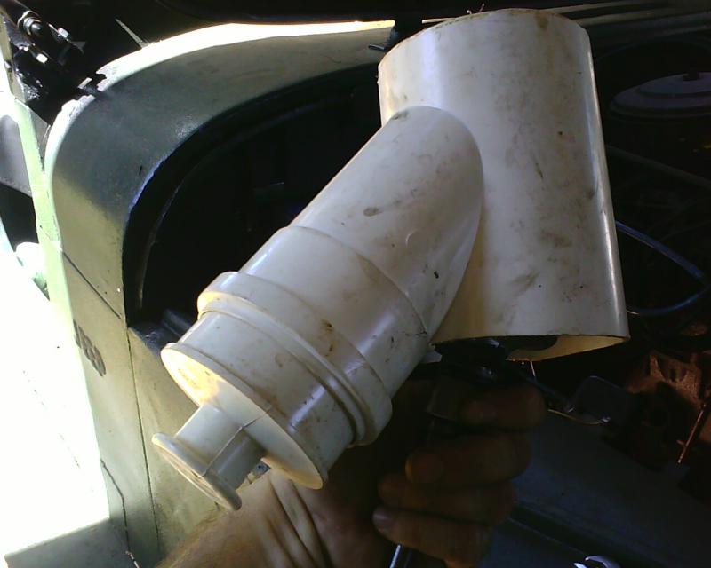

    Hora de almoço, nada pra inventar a não ser ver algum desenho no Discovery Kids tipo "Meu Amigãozão" ou "Peixonauta" sei lá o que mais. Lembrei-me de um problema crônico do BF161, que todos conhecemos, que é o distribuidor sempre receptivo a umidades e consequente parada brusca do motor e grande dor de cabeça ao propriotário do Jeep. Com esta ideia em mente, comecei a botar a cachola pra funcionar e resolvi fazer uma engenhoca que melhorasse sensivelmente esse 'erro' de engenharia. E então me surge a idéia de fabricar uma peça barata ou quase de graça que resolvesse de maneira eficaz essa chatisse eterna que é de secar ou proteger a distribuição.
    Assim surge a panela RottaGengiskan Hardcore Sex Orgy with Briana Banks®™!
    Como sou bacana e gente fina, resolvi fotografar o passo a passo da palhaçada pra poder compartilhar com as moçoilas aqui do fórum, que entre esmaltes de unha e tintura para o cabelo também gostam de opinar no mundo do offerrôde!
    Vai lá:
    Orçamento
    01 = Junção Esgoto 100 x 100 x 75 (não importa a marca desde que seja de 1ªlinha)
    02 = Cap Esgoto 100mm
    01 = Plug Esgoto 75mm
    Anéis de vedação de 100 e 75mm
    Silicone (não, não é pras meninas colocarem nos peitinhos não!)
    Fotos
    Anexo 367564Anexo 367565Anexo 367566Anexo 367567Anexo 367568Anexo 367563
  • 31/08/2012, 14:00
    Mauricio Rotta
    5 Anexo(s)

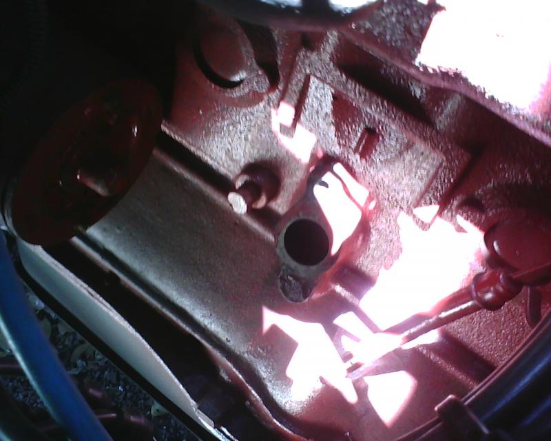

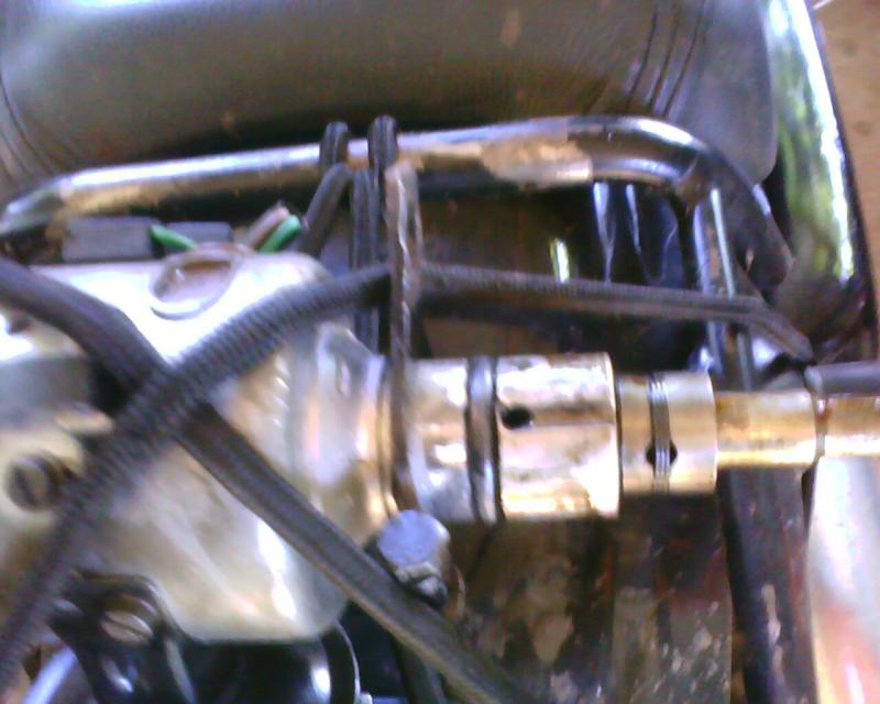

    É claro que a coisa não é só pegar as peças em uma boa loja de material de construção e chegar enfiando no motor do Jeep! É necessario que se façam alguns ajustes, mas nada que uma serrinha pra ferro starret não resolva. Anexo 367570Anexo 367569Anexo 367571Anexo 367572Anexo 367573
