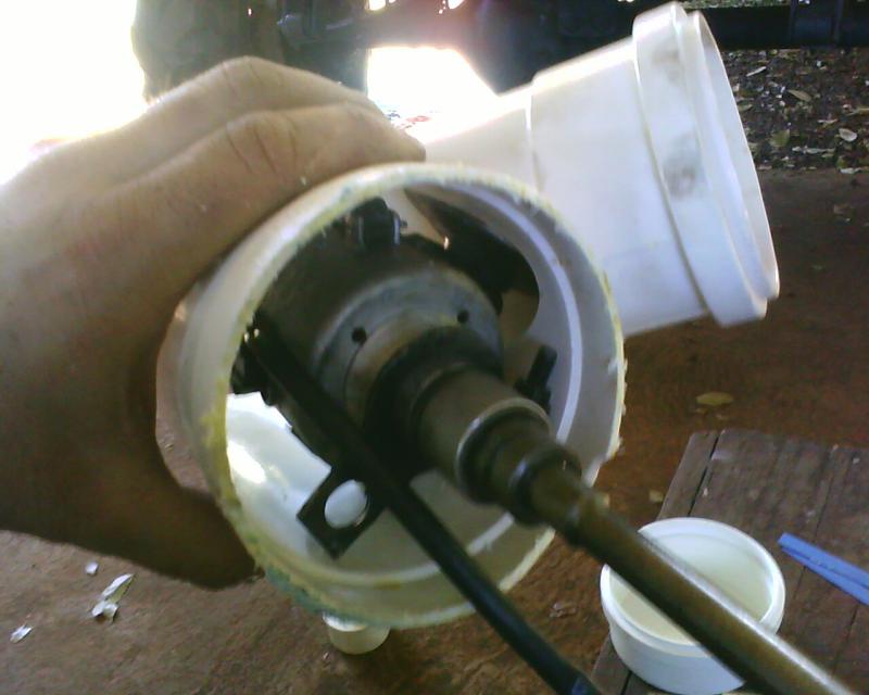

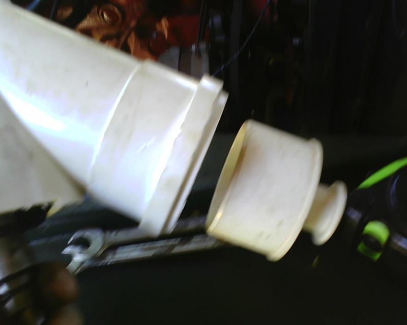

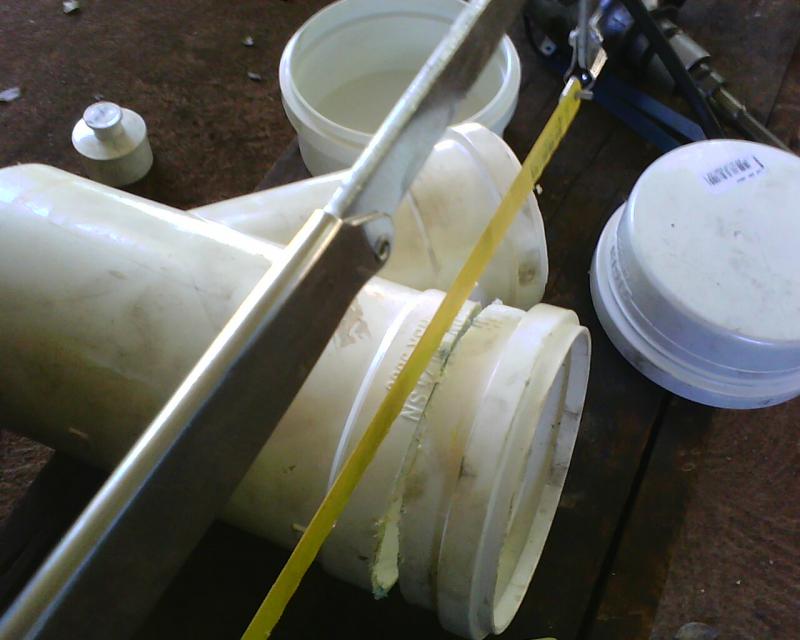

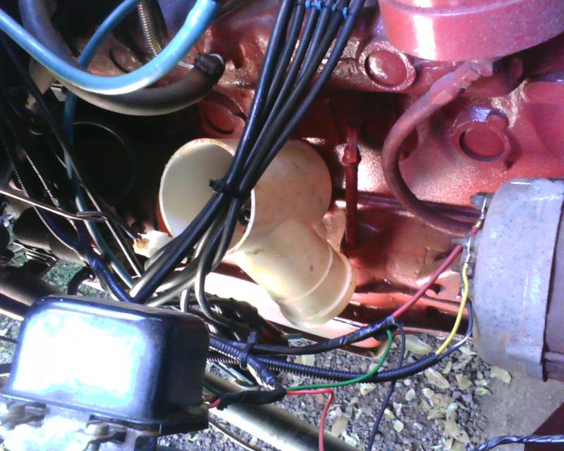

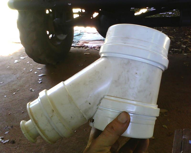

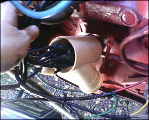

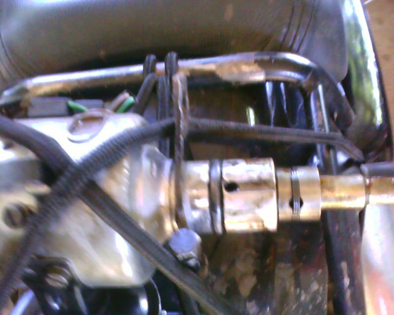

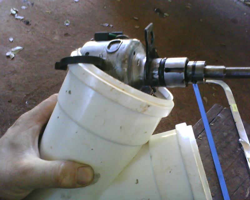

    Hora de almoço, nada pra inventar a não ser ver algum desenho no Discovery Kids tipo "Meu Amigãozão" ou "Peixonauta" sei lá o que mais. Lembrei-me de um problema crônico do BF161, que todos conhecemos, que é o distribuidor sempre receptivo a umidades e consequente parada brusca do motor e grande dor de cabeça ao propriotário do Jeep. Com esta ideia em mente, comecei a botar a cachola pra funcionar e resolvi fazer uma engenhoca que melhorasse sensivelmente esse 'erro' de engenharia. E então me surge a idéia de fabricar uma peça barata ou quase de graça que resolvesse de maneira eficaz essa chatisse eterna que é de secar ou proteger a distribuição.
    Assim surge a panela RottaGengiskan Hardcore Sex Orgy with Briana Banks®™!
    Como sou bacana e gente fina, resolvi fotografar o passo a passo da palhaçada pra poder compartilhar com as moçoilas aqui do fórum, que entre esmaltes de unha e tintura para o cabelo também gostam de opinar no mundo do offerrôde!
    Vai lá:
    Orçamento
    01 = Junção Esgoto 100 x 100 x 75 (não importa a marca desde que seja de 1ªlinha)
    02 = Cap Esgoto 100mm
    01 = Plug Esgoto 75mm
    Anéis de vedação de 100 e 75mm
    Silicone (não, não é pras meninas colocarem nos peitinhos não!)
    Fotos

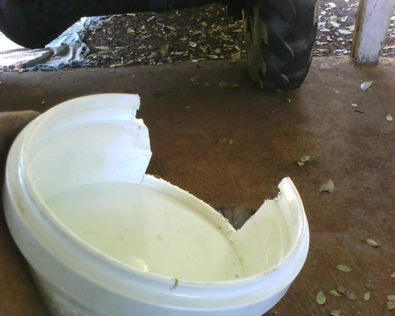

    É claro que a coisa não é só pegar as peças em uma boa loja de material de construção e chegar enfiando no motor do Jeep! É necessario que se façam alguns ajustes, mas nada que uma serrinha pra ferro starret não resolva. -img0518a.jpg-img0517a.jpg-img0519a.jpg-img0520a.jpg-img0522a.jpg
