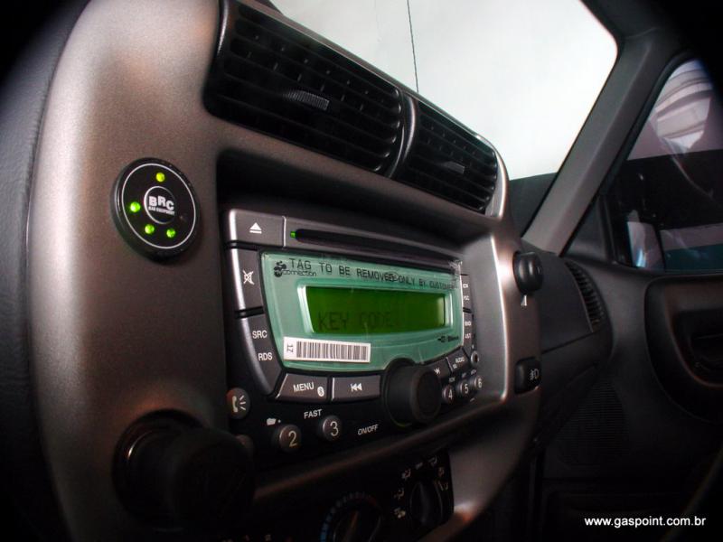

    Me desculpe,mas tive 2 ranger a diesel e agora ando com uma no gnv a quase 3 anos,nunca tive problema algum com o diesel e nem com o gnv,quando da algum problema é pq foi foi mau instalado ou mau uso do proprietario,e vem de fabrica sim!!!a propria ford vende ranger com gnv e com 3 anos de garantia!!
    Miniaturas de Anexos Miniaturas de Anexos -rangergnv2010-1.jpg   -ranger-gnv-2g.jpg
