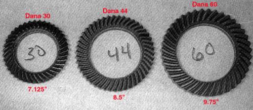

puxa vida essa é uma grande preocupação concordo plenamente com nosso amigo Guilherme!! estou montando minha engesa e pensava em usar pneus 37 ..fica lindo!!! mais nem pensar vou no limite que são os 35 e olha lá limite mesmo!!!! mexendo ele daqui e dali para reforçar...a principio vou de dana 30 que futuramente vai ser trocado por 44 e reforçado.. e na traseira vou de dana 46 agora pneus maiores que 35 terei que andar com a pulga atras da orelha constantemente.. 35 já acho que vai ficar pesado demais !! mais vou arriscar..mair que isso só dana 60...isso é só a minha opinião ok"!! apenas uma critica construtiva... preoupação com a vida!! assim como guilherme citou!!
uma observação: estou montando o engesa e o jeep ao mesmo tempo o engesa é meu e o jeep é de um amigo ..tudo ..quando digo tudo é tudo mesmo!!! tudo no engesa é pesado!!!! pesado demais.. chassis, carroceria então nem se fala..a tampa traseira pesa os 2 paralamas e o capo do jeep ao mesmo tempo !! a carroceria do jeep 2 pessoas leva pra lá e para cá brincando!! agora do engesa tem que ter 4 cara pois é pesada pacas,isso ela pelada sem nada!! assim como todo o resto chassis, isso é aquilo... para suportar tudo isso é um crime a engesa ter colocado eixos dana 30 e 44 ..mesmo andando com pneus originais é muito peso para os eixos...muito mesmo..!!! mais temos que excluir as partes ruim pois nada é perfeito ..rs
comparação dana 30 44 e 60 !!
Anexo 318279
Concordo com Dr. e Portuga: Para pneus 37 (ou maiores), só dana 60/70 pra da conta...
Abs preocupados com 35"....rsssss
