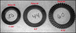

  • #427
    29/07/2006
    1,453
    comparação dana 30 44 e 60 !!

    Concordo com Dr. e Portuga: Para pneus 37 (ou maiores), só dana 60/70 pra da conta...
    Abs preocupados com 35"....rsssss
