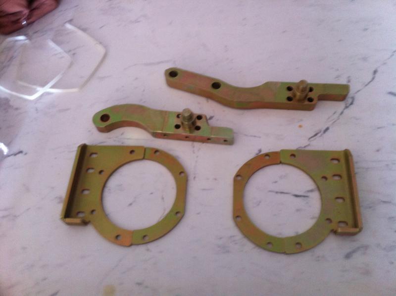

    2,780

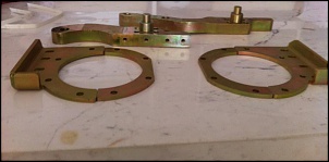

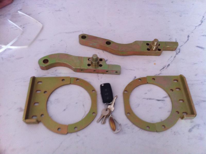

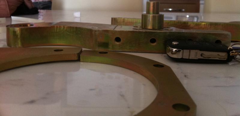

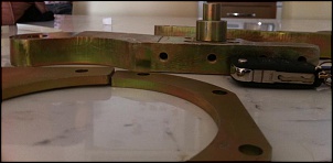

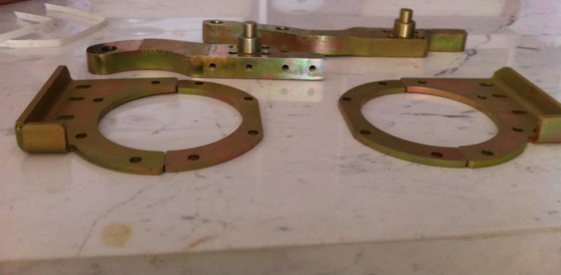

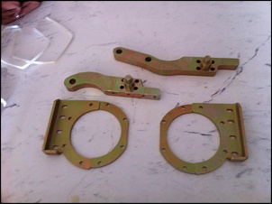

    chegou o highsteer da ENSIMEC!!!!
    SHOW DE BOLAAAA!! muito parrudooooooo!!!
    Segue as fotos!!!
    Miniaturas de Anexos Miniaturas de Anexos Engesa FI 86 - Calango!-img_1028.jpg   Engesa FI 86 - Calango!-img_1029.jpg   Engesa FI 86 - Calango!-img_1030.jpg   Engesa FI 86 - Calango!-img_1031.jpg

    Ah.. o carro ta no estaleiro.. na trilha quebrou a barra de direção.. dai ta instalando os HS e Barras da ensimec.. vou por fotos de tudo
