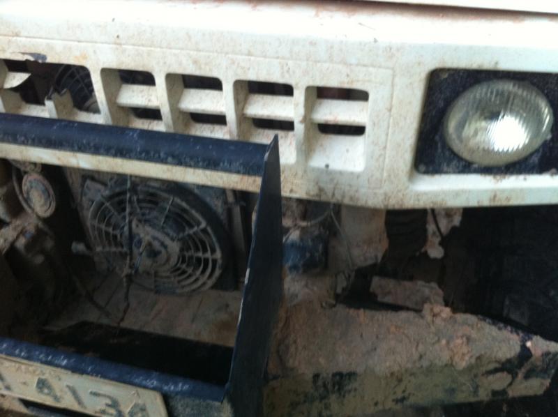

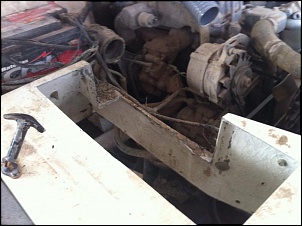

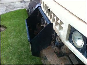

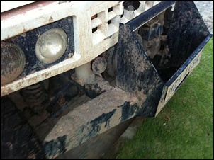

    Fotos do parachoque dianteiro que o caveso pediu e nunca tirei +)
    Antes tarde do que nunca!!!

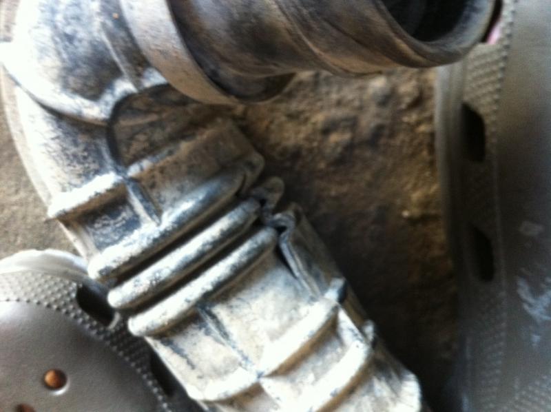

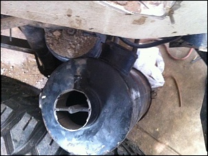

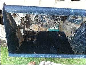

    Bom atualizando um pouco!
    Meu carro está parado ja tem 2 semana.. hehe cheio de lama! quado voltei da trilha não tive tempo de lavar..
    pois um belo dia.. fui ligar e VUALA! não ligava.. pau na partida.. então meu irmão me puxou e fui pro eletricista.. chegando la.. tiramos a partida e tinha 2 litros de agua dentro (será que foi a chuva ? ou o rio que passei? hihihi) bom.. limpamos e tive que trocar o automatico.. ficou boa!!!

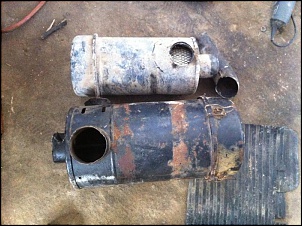

    bom fui pro meca para trocar oleos e revisão basica.. quando chego la.. resolvo logo trocar o filtro de ar.. por um filtro de ar maior.. estou colocando o da C20.. pois não achei a caixa para por o da propria D20..
    Tiramos os mangotes da turbina e o filtro de ar antigo.. e quando me deparo com o mangote da turbina RASGADO!!!!!!! a entrada de ar RASGADA!! gelei na hora.. quando vejo o mangote com muita sujeira e lama dentro.. agora congelei! resultado.. não fez nada.. nem sujou a turbina.. UFAAAAAAAA deve não ter entrado com o carro ligado.. e sim quando parei por uma semana.. dai escorreu a lama por fora e entrou no mangote.. quando liguei o carro ja estava seca.. ai não foi pra turbina UFAAAAAAA!!!!
    Segue as fotos abaixo:
    1. corte na fibra para alocar a caixa do filtro novo.
    2. filtro de ar apoiado no pneu.. hihih cansou o braço para ficar medindo kekeke
    3. filtro de ar que estava.. + filtro de ar novo.. (caixas.. )
    4. mangote da turbina rasgado!
    Miniaturas de Anexos Miniaturas de Anexos Engesa FI 86 - Calango!-img_0932.jpg   Engesa FI 86 - Calango!-img_0933.jpg   Engesa FI 86 - Calango!-img_0937.jpg   Engesa FI 86 - Calango!-img_0935.jpg

    Opa MaGao!
    Agora sim, o motor vai respirar melhor!
    Talvez aquela fumaceira diminua...
    Aquela mangueira não aguenta turbina, mesmo que a turbina não exerça pressão, sei que ali é entre o filtro e a turbina.
    Nessa linha, deve-se colocar mangueira garganta, ou mangueira lonada com espiral de arame no trançado. (a mangueira parece uma mola).
    O filtro da C20 e D20 são os mesmos, sendo diferente somente na A20, onde tem a entrada de ar quente da tubagem.
    Para tentar resolver o problema do arranque, tem que vedar a capa seca da embreagem, pois a água e detritos entra por ali no motor de arranque.
    Kim.

    MAGAO ,
    Não gosto de mergulhar por estas e por outras , principalmente nos diferenciais , vc deve dar uma checada , pois alí é muito difícil uma boa vedação , é só tirar o bujão e meter o dedo para ver a cor do óleo , principalmente o dianteiro .

    Olhei bem a foto agora!
    É de A20!
    "Pida" para um lanterneiro fechar uma das entradas, e o trilho onde ia a chapa de regulagem!

    Kim,
    serviço ja feito! liguei pro meca ele diz que ficou andando mUITO! muito mesmo! modificou totalmente kkkk ja andava pacas e agora
    vou pegar amanhã de manhã e ir no fibreiro para ele analisar e ver como restaurar o buraco kkkk
