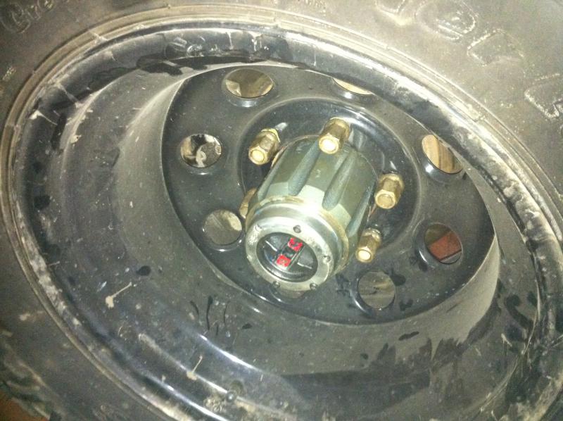

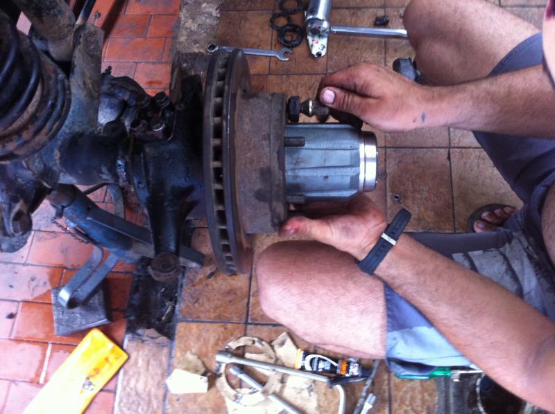

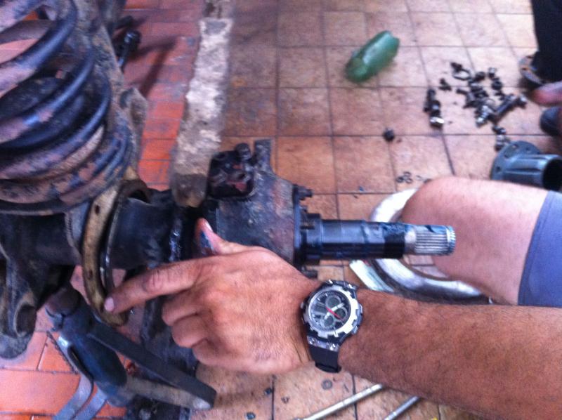

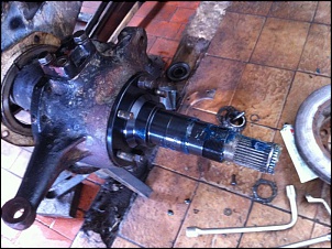

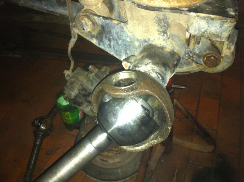

    Segue as fotos da instalação do T-Rex Bone..
    1. Homocinetica da band
    2. foto com os semi e as homo dos 02 lados
    3. Foto com a manga no local.. (tive que por arruelas no parafuso da pinça pq ficou cerca de 2cm mais longe..)
    4. Outra foto da manga ja no local.. e fazendo o teste para ver se não raspava a homo em alguma parte interna (procedimento descrito no manual)
    5. cubo no lugar.. pondo o disco para montagem da pinça.

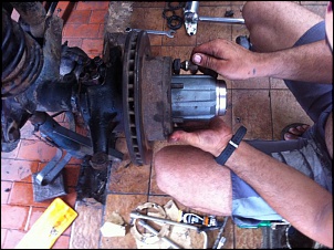

    E a última.
    Roda montada! pronta pro teste kekeke
