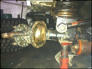

    Senhores,
    Falei com meca agora.. ele informou que não empenou as pontas de eixo.. o que estragou foi os mancais!!!
    eita eita eita =/ hehe alguem tem mancal reforçado ? kkk

    Bom.. Meca tava tirando onda com minha cara.. zzzzz
    segue as fotos.. empenou e empenou feio!
    Agora vou montar e ir na Monobloco fazer o ajuste correto =/
