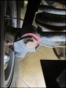

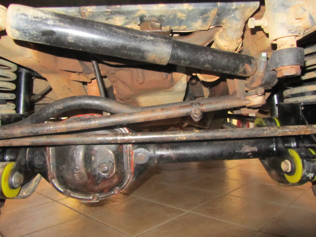

    Magao , realmente a flutuação na direção é Caster , mas a jogada pra frente e pra tras e pros lados é angulo das Panhards ...
    No meu está como o Eriksom citou as barras Panhard e do Ptimam estão paralelas e com pouco angulo em relaçao a barra de direção , qto maior esse angulo maior o efeito pra frente e pra tras e pros lados em aceleração e frenagem ... o efeito é nas 2 barras ...
    Na Panhard taseira além de um bom aperto coloquei uma trava ...

    Edu,
    Bonita suspensão. Acrescentaria que, realmente, você é muito limpinho, o chão está impecável ... e o Engesa idem
    És o sonho de consumo de mulheres de jipeiros 8)
