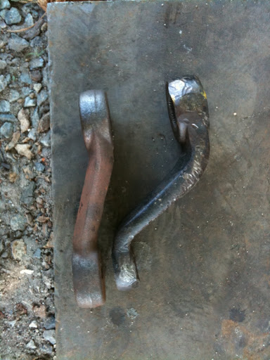

    Citação Postado originalmente por MaGao Ver Post
    Senhores,
    qual pitman vcs usam? eu troquei a caixa de opala.. por uma outra de opala so que com rosca cônica. O pitman é reto.. ficou inclinada a barra e estou com bumpsteer mais acentuado.. hehe
    fora isso estou 100% feliz.. caster corrigido e só alegria!!!
    Kim,
    kd tu homi?
    Magao,
    Agora com caster corrigido pode dar um pulo aqui em SSA pra eu puxar essa geladeira na trilha
    Seguinte, eu posso estar enganado, mas eu acho que o pitman do troller serve. e ele tem uma boa angulacao.
    No meu tinha um pitman reto, de opala entao troquei pelo do troller mais moderno. o passo a passo completo ta aqui
    http://picasaweb.google.com/zeca.cj/...inarOBumpsteer#
    e a foto do pitman que usei:
    C.J. - Carlos Negrão
    Clique e Conheça: Troller 2000 Vortec 4.3L V6 - Taxi 37'
    Alvaro,
    Peguei a ferramenta certa.. e vuala.. corrigidor hehehe rotacionamos o munhão e ficou perfeito!
    Zeca,
    Vou sim.. agora sai da frente!! kkkk ainda vou refazer as barras que nem vc fez e usar outros terminais.. quanto ao pitman, tem algum sobrando por ai não ? =))
    Magao,
    o que tenho sobrando é o pitman da F1000. olhe na foto abaixo a comparacao de angulacao entre ele e o orginal Opala. é muito pouco.
    Se quiser é so falar!
    E só por curiosidade, aqui esta a foto comparando o pitman de F1000 com o do troller moderno que estou usando hj.
